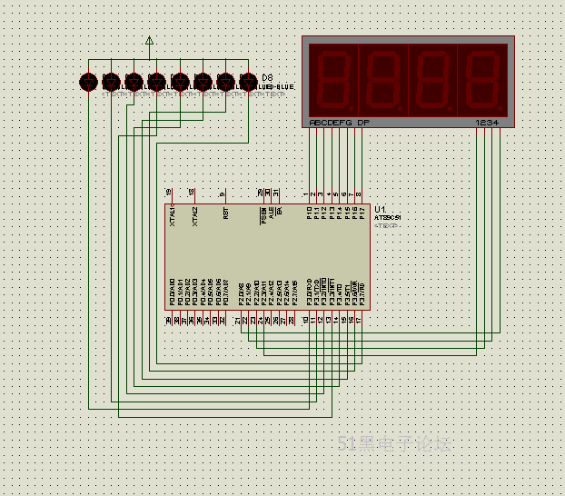

單片機(jī)同時(shí)實(shí)現(xiàn)4位時(shí)鐘8位小燈閃爍的仿真原理圖如下(proteus仿真工程文件可到本帖附件中下載)

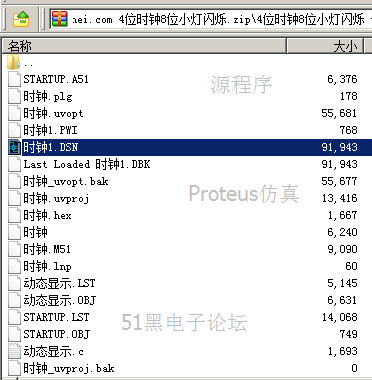

所有資料51hei提供下載:
4位時(shí)鐘8位小燈閃爍.zip (57.15 KB, 下載次數(shù): 16)
