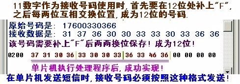

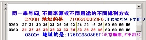

單片機在控制短信模塊工作時,最基本的是與11位的號碼打交道!
但是,這11位數字從模塊接收下來時,是常見的排列方式,僅僅是變成了ASCII碼而己,很好理解!
但是,如果要給這串號碼回復信息,那么,就有不同要求了!

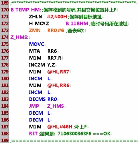

首先在未位后補上一個F字符,按要求湊齊12位。

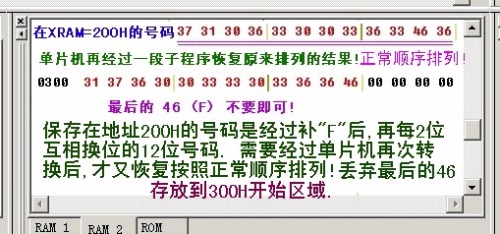

其次,把每兩字節互相換位,真正的顛三倒四一般,這才可作為對方號碼被使用。

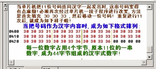

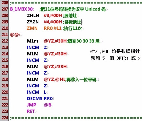

還有一種情況,就是把這串數字作為內容,與其它漢字一同發出,這時,這串數字就變得面目全非了!按照 Unicode 編碼要求,每個漢字兩個字節!又按照單片機通信要求,再把每個字節的高/低4位各轉成ASCII 碼,這一來,一個漢字就是4個字節啦!—— 真麻煩喲!
干活嘛,麻煩也得干,不準煩惱,不能生氣,更不得焦急上火!…… 仔細觀察實驗結果,不停改變思路……,各用一段子程序,然后隨心所欲地去改變這串數字的“面孔”!

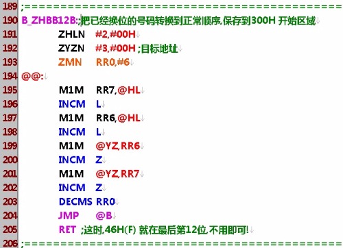

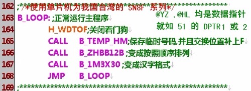

這里使用的是我國臺灣的SN8F系列的單片機,代碼里的@YZ,@HL 各是一個數據指針,與51單片機的DPTR1,DPTR0 相同。但SN8F 的使用更方便簡單,無須切換或定義即可使用,直接作用64K空間,不分 RAM,XRAM 都可直接使用……
有關實驗測試情況,以及單片機子程序,均請見附圖。(僅供參考,謝謝您!)
