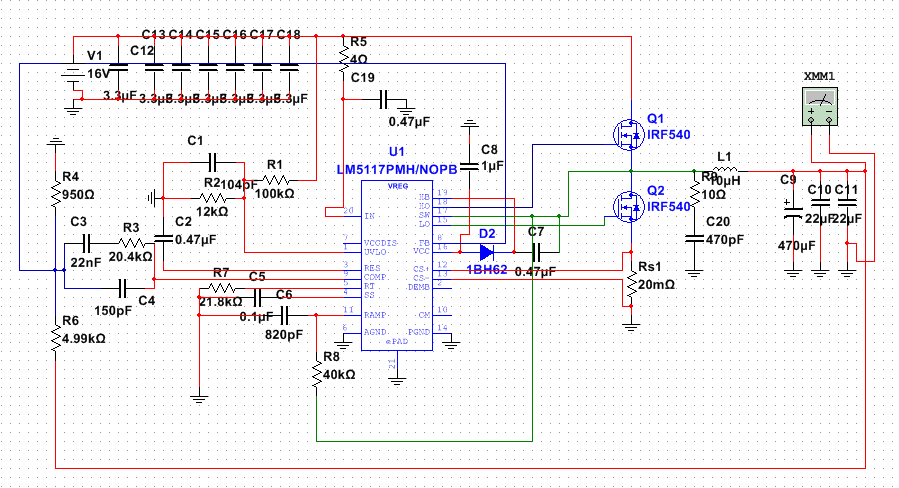

ID:374637 發(fā)表于 2018-8-15 15:34 | 顯示全部樓層 |閱讀模式
lm5117輸出達(dá)不到5v,這是為什么?

ID:386656 發(fā)表于 2018-8-15 18:45 | 顯示全部樓層
圖有問(wèn)題,C3/C4的公共端要接地,不是和R6/R4接在一起

ID:268800 發(fā)表于 2018-8-16 11:00 | 顯示全部樓層
你可以到TI官網(wǎng)看一下原理圖和參數(shù)有沒(méi)有問(wèn)題
ID:387767 發(fā)表于 2018-8-19 11:01 | 顯示全部樓層
調(diào)節(jié)RS1 電阻值不就可以了
ID:302217 發(fā)表于 2018-8-19 11:57 | 顯示全部樓層
電壓取樣是R4和R6,調(diào)整R6(或者R4和R6一起調(diào)整),可以改變輸出電壓。如果不能,仔細(xì)檢查電路有沒(méi)有錯(cuò)誤,除了排除電路圖中的錯(cuò)誤,具體PCB連接和元件取值及性能,都需要檢查和排除。板凳所說(shuō)有誤,C3C4連接是對(duì)的。
ID:386381 發(fā)表于 2018-8-19 19:13 來(lái)自觸屏版 | 顯示全部樓層
把反饋點(diǎn)的電阻改一下
