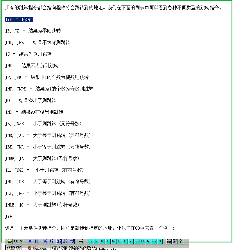

ID:382454 發表于 2018-8-14 08:50 | 顯示全部樓層 |閱讀模式
單片機的C語言指令能不能用上JMP JE JZ JS這些指令呀,看付圖,就是條件轉跳,無條件轉跳這些。
謝謝。。。。
ID:7485 發表于 2018-8-14 16:14 | 顯示全部樓層
可以啊!
預處理指令 #pragma asm   是開始ASM代碼偽指令
預處理指令 #pragma endasm   是結束ASM代碼偽指令
你的asm代碼語句就插入這兩行中間
