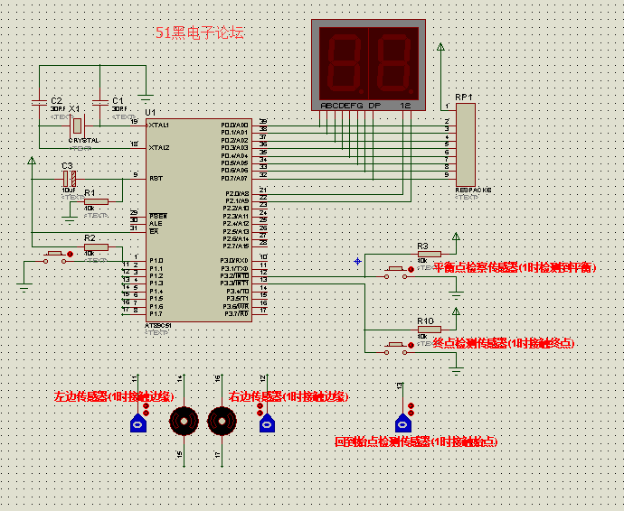

蹺蹺板小車仿真原理圖如下(proteus仿真工程文件可到本帖附件中下載)
單片機源程序如下:

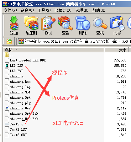

所有資料51hei提供下載:
蹺蹺板小車.rar (56.75 KB, 下載次數: 11)
