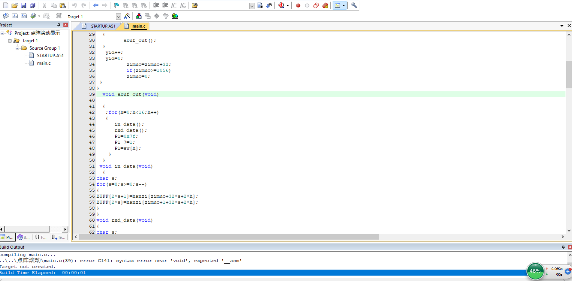

初學51單片機,遇到了這個問題解決不了了,望高手指點一下

42行多了一個分號,去掉就可以了

ID:382116 發表于 2018-8-8 09:02 | 顯示全部樓層
technologylover 發表于 2018-8-7 21:21
42行多了一個分號,去掉就可以了
不加分號會提示加分號的
ID:174087 發表于 2018-8-8 12:09 | 顯示全部樓層
上官柳青 發表于 2018-8-8 09:02
不加分號會提示加分號的
你把分號去了再截圖發上來
ID:384109 發表于 2018-8-8 13:19 | 顯示全部樓層
42行的分號肯定是要去掉的,37行好像多了一個大括號,32行和33行的語句矛盾的
ID:384167 發表于 2018-8-8 13:53 | 顯示全部樓層
42行多了一個分號,去掉就可以了
ID:384170 發表于 2018-8-8 14:04 | 顯示全部樓層
語法錯誤,裝個自動排版插件Astly
