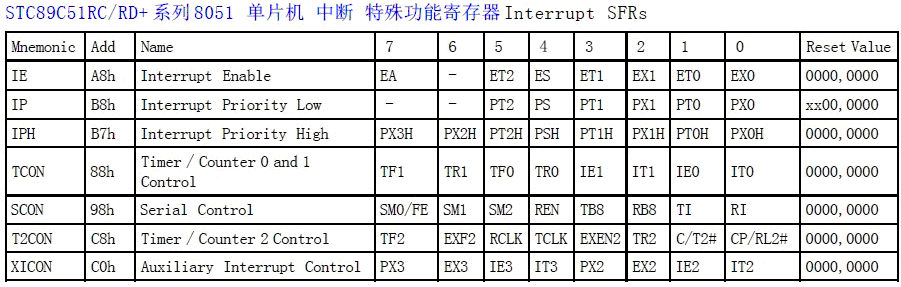

知道了怎樣三個位分別顯示不同的數字之后,接下來就是讓數碼管的數字隨時間更新啦,比較精確的計時呢就是用單片機內部的計時器,關于計時器的使用,請在上一篇《用數碼管顯示1到9》中查找,這里關于定時器,只多加計時器中斷的內容,中斷的概念就不用我多講,只講怎么用,中斷要用的特殊功能寄存器(SFR)   IE,其結構如下圖:
最高位,EA是中斷總開關,ET0代表計時器0中斷開關,當EA和ET0,TR0,都打開的并且TF0為1的時候,程序會跳入到中斷1中,而1剛好是ET0在IE中的第二位。所以只要把計時器設定好,并設定好中斷,然后在中斷函數中更新秒表的數值就可以完成秒表的計時功能啦。

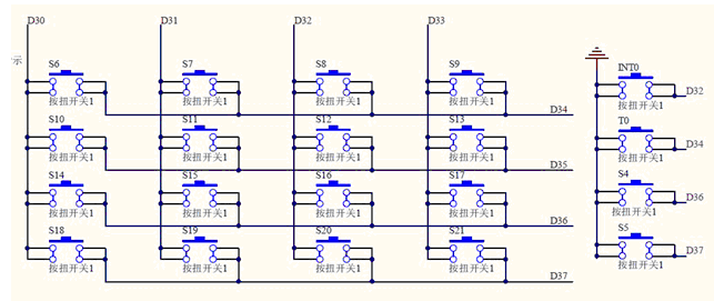

鍵盤呢一開始我考慮用矩陣的,但后來發現矩陣鍵盤接的引腳有的是和計時器的引腳是復用的所以處理起來很麻煩,目前還沒找到解決沖突的辦法,按鍵的電路圖如下:

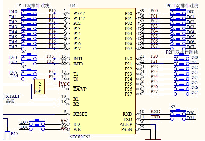

單片機的電路圖如下:
沖突的引腳就是D34和D35兩個引腳。
