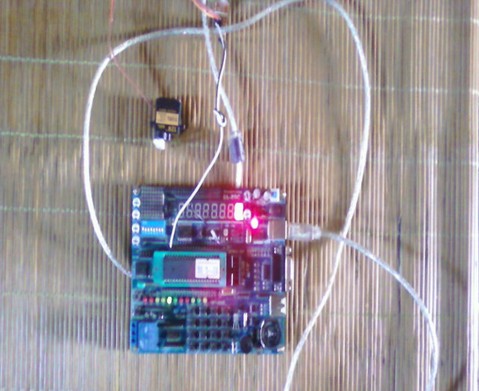

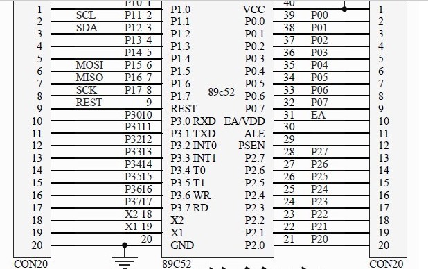

這里用到PCF8591  AD DA芯片    和51單片機機,和一個電位器。通過 控制 電位器,產生PWM波,控制舵機 旋轉。并在數碼管上顯示角度。
電路圖
