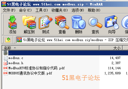

modbus通信協議中文版 附帶一部分功能碼的實現源碼
ID:382189 發表于 2018-8-2 16:31 | 顯示全部樓層 |閱讀模式
內容包含以下modbus 功能碼的實現01
