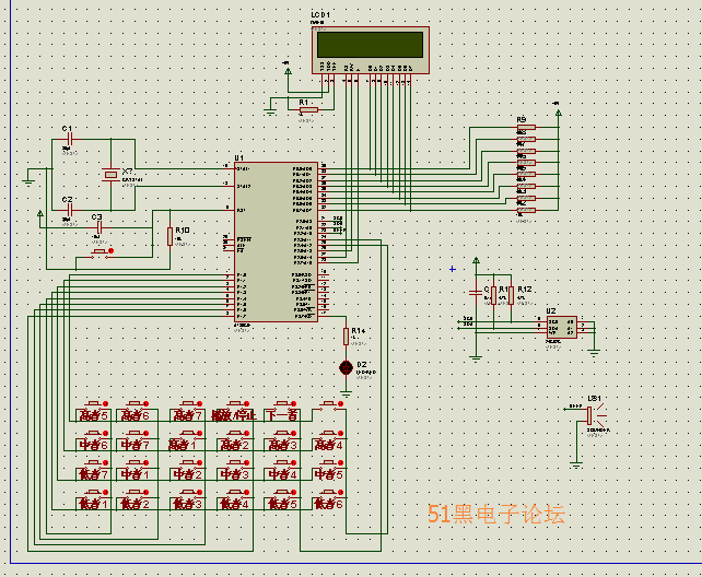

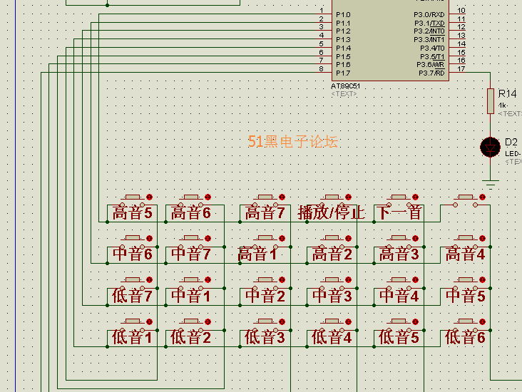

功能部分實現(xiàn),框架已經寫好:
1、按鍵選擇音樂自動播放或自己演奏
2、EEPROM實現(xiàn)存儲音樂(未加入,代碼寫好需要調試)
3、.......

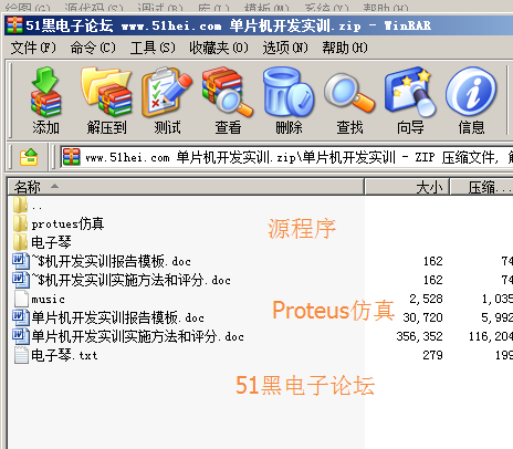

所有資料51hei提供下載(仿真+代碼):
單片機開發(fā)實訓.zip (321.68 KB, 下載次數(shù): 163)

ID:405626 發(fā)表于 2018-10-18 14:57 | 顯示全部樓層
請問里面是沒有DSN文件嗎?我打開后沒有找到這個文件

ID:774450 發(fā)表于 2020-6-9 22:01 | 顯示全部樓層
u2是哪個元件
ID:871804 發(fā)表于 2021-1-1 14:29 | 顯示全部樓層
除了仿真代碼  文件里有說明書嗎
ID:991603 發(fā)表于 2021-12-14 09:04 來自觸屏版 | 顯示全部樓層
沒有,實物圖嗎?
