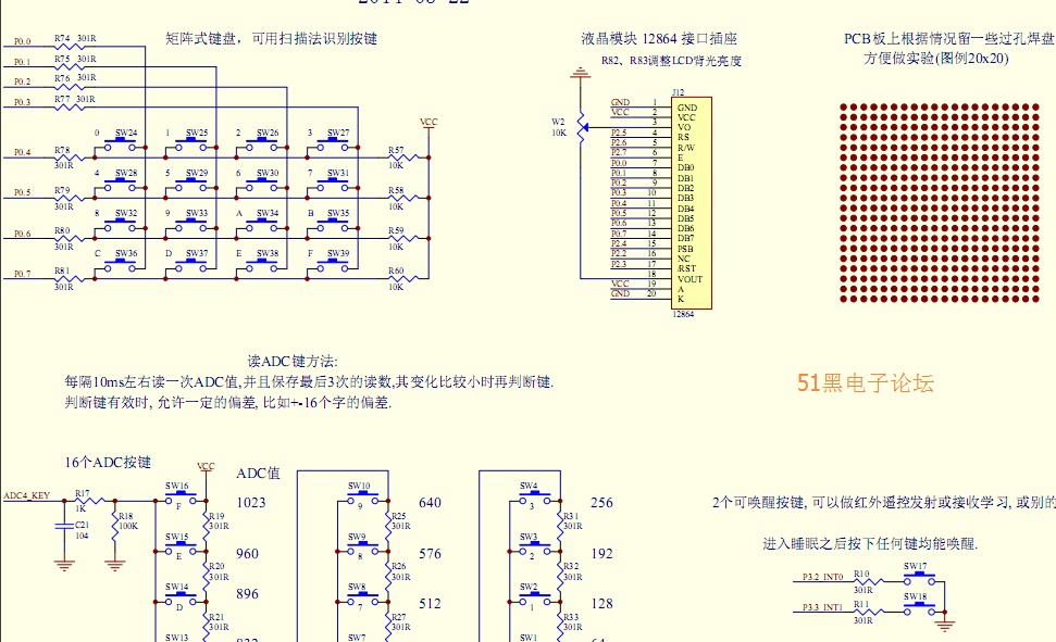

開發(fā)板圖:
IAP15F2K61S2/IAP15L2K61S2、IAP15W2K61S2 可以仿真
說明:
SW23是下載斷電按鈕, 下載時(shí)按一下再釋放就可以冷啟動(dòng).
供電方式: 可以從USB取5V電, 也可以外插5V供電.
布PCB時(shí)MCU的電源退耦電容C1和C2要盡量用粗短的線與MCU連接.
可以利用P1.6、P1.7和P4.6、P4.7控制的LED燈做跑馬燈實(shí)驗(yàn)
這時(shí) SRAM接到單片機(jī)的所有端口處于高阻輸入狀態(tài),
不影響單片機(jī)的 I/O 口正常工作
P2.7為高時(shí) U11 SRAM 處于非選中狀態(tài),
讀ADC鍵方法:
每隔10ms左右讀一次ADC值,并且保存最后3次的讀數(shù),其變化比較小時(shí)再判斷鍵.
判斷鍵有效時(shí), 允許一定的偏差, 比如+-16個(gè)字的偏差.
