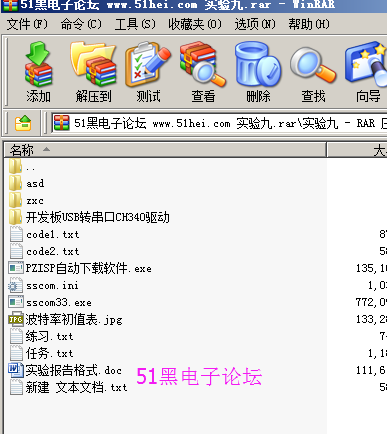

實(shí)驗(yàn)九.rar
813.75 KB, 下載次數(shù): 6, 下載積分: 黑幣 -5
