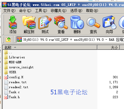

全部資料51hei下載地址:
OS_LWIP + enc28j60(11) V4.0.rar (3.47 MB, 下載次數: 64)
