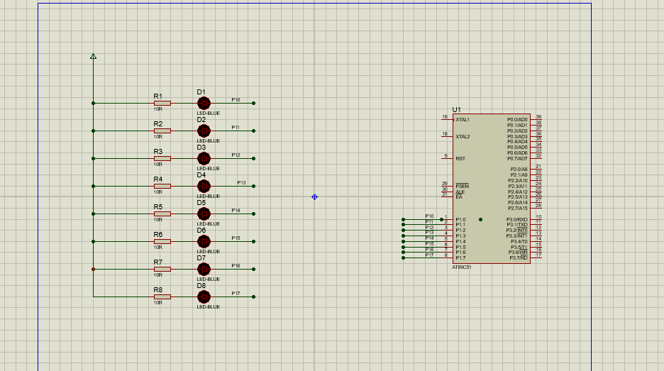

流水燈實(shí)驗(yàn)原理圖以及仿真圖

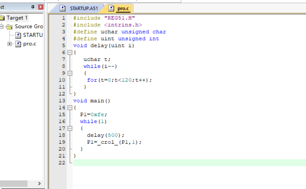

#include "REG51.H"
#include <intrins.h>
#define uchar unsigned char
#define uint unsigned int
void delay(uint i)
         uchar t;
         while(i--)
                for(t=0;t<120;t++);
void main()
        P1=0xfe;
        while(1)
                delay(500);
                P1=_crol_(P1,1);

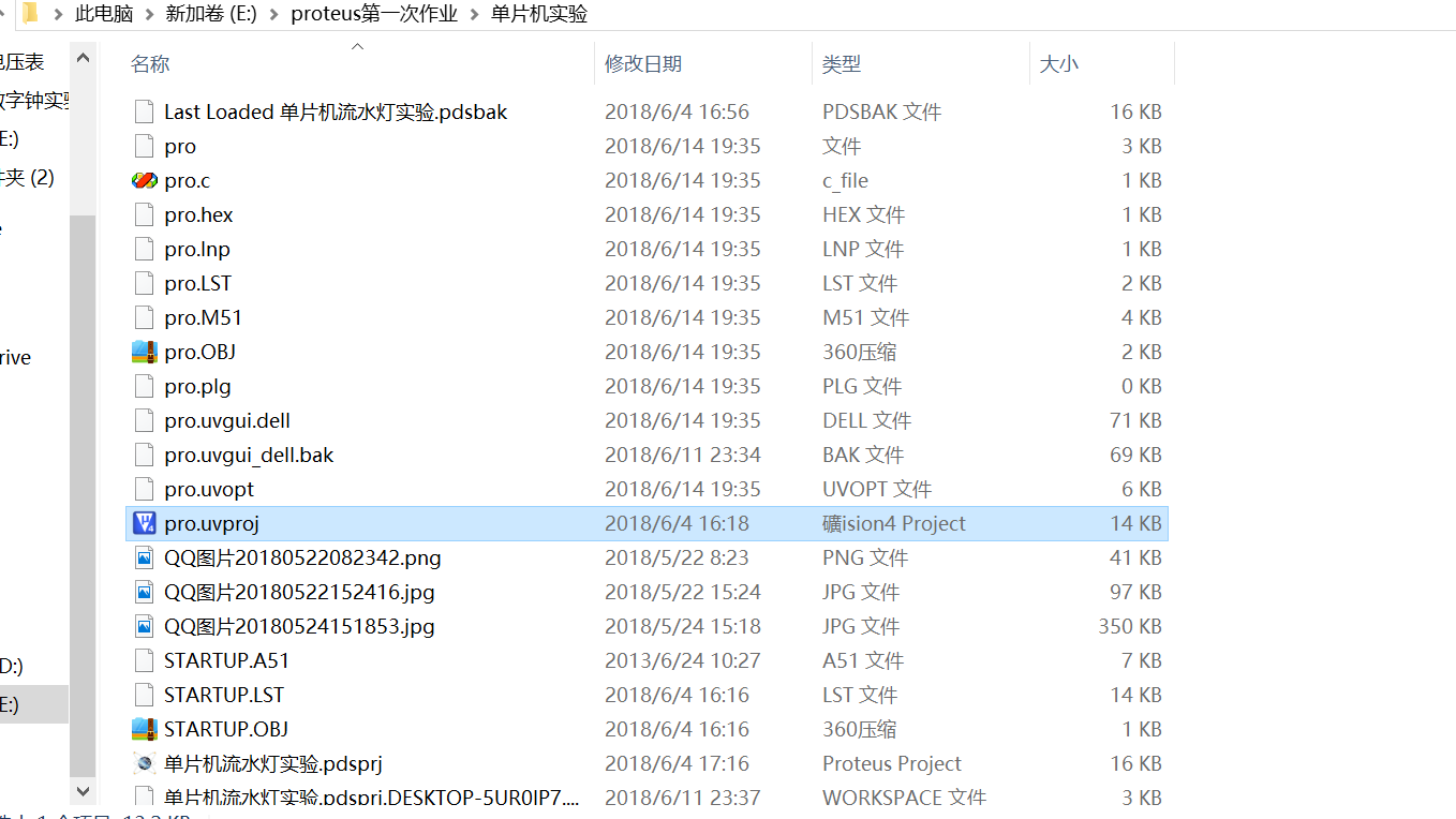

單片機(jī)實(shí)驗(yàn).zip
1.13 MB, 下載次數(shù): 12, 下載積分: 黑幣 -5
