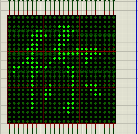

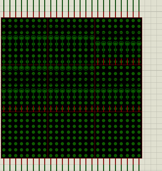

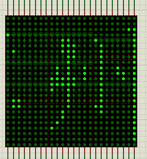

24X24點陣仿真原理圖如下(proteus仿真工程文件可到本帖附件中下載)

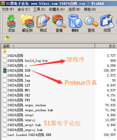

所有資料51hei提供下載:
24X24點陣.rar (67.03 KB, 下載次數: 97)
