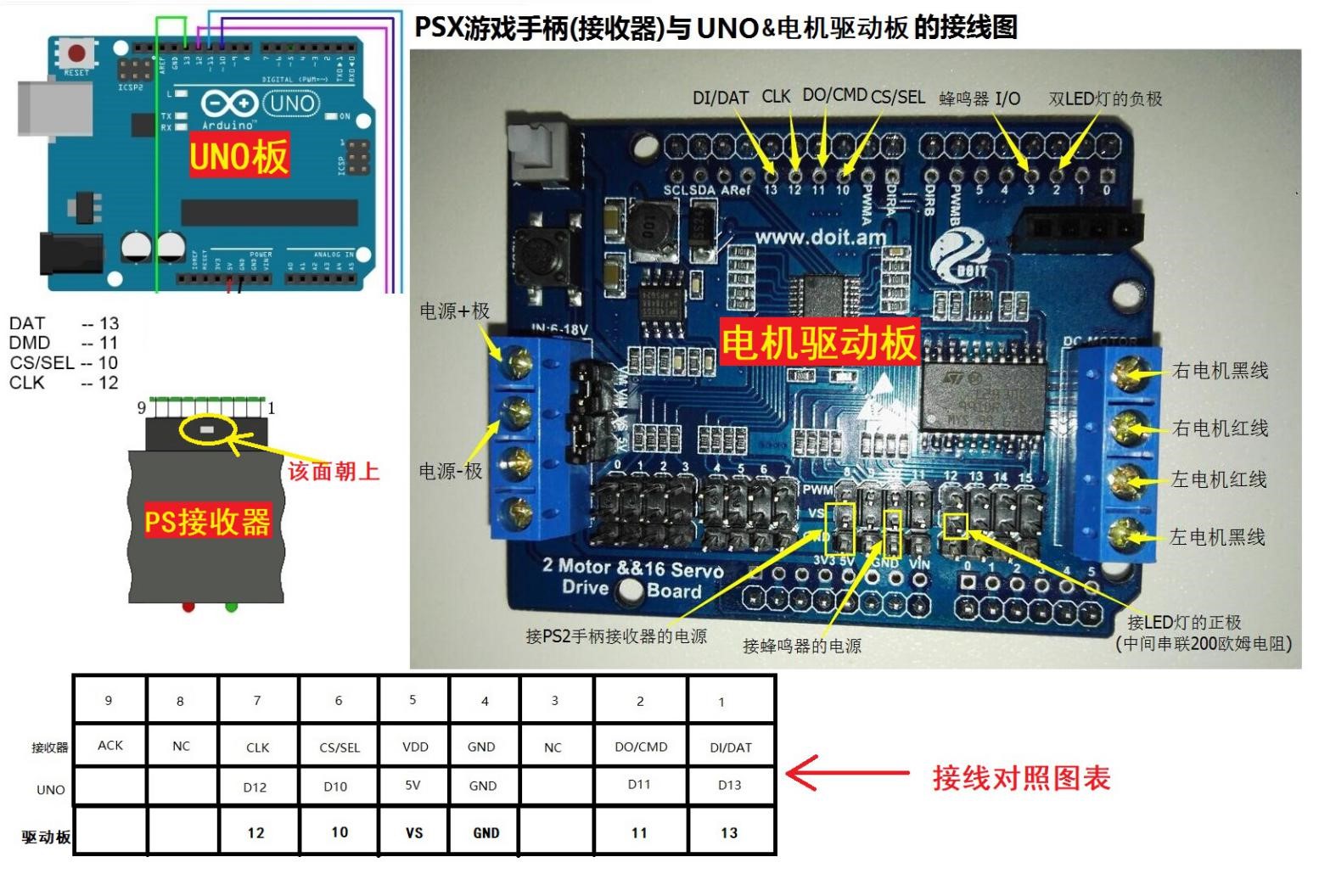

小白入門,arduino控制PS2,淘寶商家給的碼,貌似不行
實物連接說明:

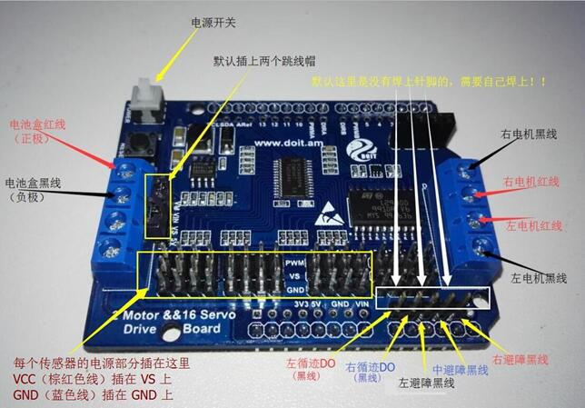

3、按照連接圖連接好接收器與控制板(關鍵一步,基本上都是在這里出錯導致無法通信)

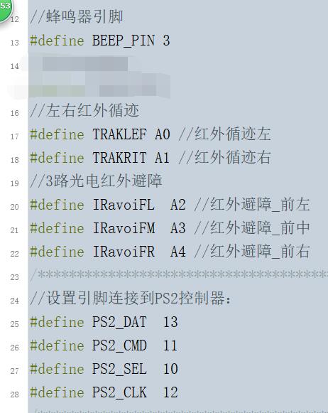

單片機源程序如下:
  1. //材料:UNO開發板*1+2路電機&16路舵機驅動板*1+PS2游戲手柄套件*1+紅外循跡模塊*2+光電紅外避障傳感器*3+蜂鳴器*1
  2. //功能:手柄控制+2路紅外循跡+3路光電紅外避障
  3. //IIC與A4、A5復用了,所以不能用到!!!
  4. //避障參數   1--無障礙  0--障礙
  5. #include <PS2X_lib.h>  //for v1.6
  6. /****************************IO引腳定義*****************************/
  7. //電機引腳
  8. #define PWMA 9 //左電機轉速
  9. #define DIRA 8 //左電機轉向
  10. #define PWMB 6 //右電機轉速
  11. #define DIRB 7 //右電機轉向
  12. //蜂鳴器引腳
  13. #define BEEP_PIN 3
  14. //車頭兩LED燈
  15. #define TLED_PIN 2
  16. //左右紅外循跡
  17. #define TRAKLEF A0 //紅外循跡左
  18. #define TRAKRIT A1 //紅外循跡右
  19. //3路光電紅外避障
  20. #define IRavoiFL  A2 //紅外避障_前左
  21. #define IRavoiFM  A3 //紅外避障_前中
  22. #define IRavoiFR  A4 //紅外避障_前右
  23. /*******************************************************************/
  24. //設置引腳連接到PS2控制器:
  25. #define PS2_DAT  13
  26. #define PS2_CMD  11
  27. #define PS2_SEL  10
  28. #define PS2_CLK  12
