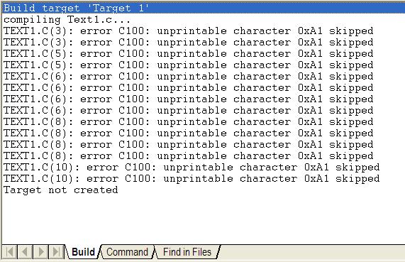

ID:32987 發表于 2011-11-3 13:21 | 顯示全部樓層 |閱讀模式
#include <reg52.h>
#include <stdio.h>
 void main(void)
   SCON=0x52;
  TMOD=0x20;
    TH1=0xf3;
  TR1=1;
    printf("Hello I am KEIL. \n");
   printf("I will be your friend.\n");
    while(1);
編譯程序時顯示:
ID:32987 發表于 2011-11-3 13:22 | 顯示全部樓層

ID:31196 發表于 2011-11-3 17:29 | 顯示全部樓層
看下你的最后的分號是不是全角的?這個符號一定要在英文狀態下打出來。
ID:31196 發表于 2011-11-3 17:31 | 顯示全部樓層
哥們,你把每句前面的空格刪一下,最好別從別處復制,自己寫就可以了,要打半角的字符,不要出現全角的字符。
[此貼子已經被作者于2011-11-3 17:32:40編輯過]
ID:33129 發表于 2011-11-11 12:48 | 顯示全部樓層
  SCON=0x52;這行前面的空格有問題!
