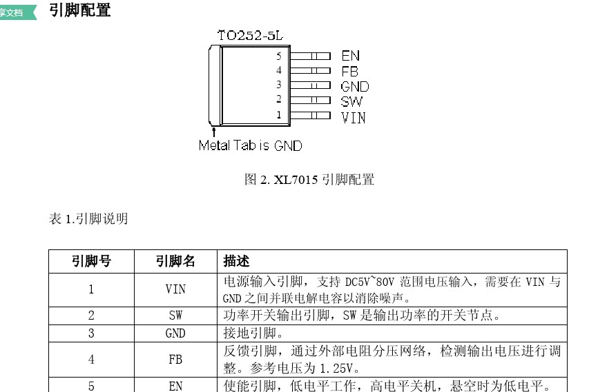

ID:579866 發表于 2019-7-8 11:54 | 顯示全部樓層
60V-12V 降壓到5V  電流250MA  什么芯片推薦一下
ID:524818 發表于 2019-7-8 14:17
XL7015,如圖
