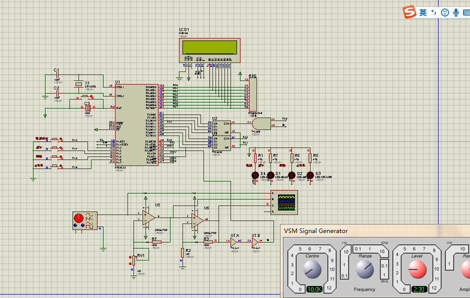

我的做的頻率計(jì)仿真遇到問(wèn)題了,希望大家?guī)蛶臀摇?wèn)題1:按鍵切換到待機(jī)狀態(tài)時(shí),我要顯示的是:PIN LV JI 可后面還有一串?dāng)?shù)字,我不知道怎么去掉。如下
問(wèn)題2:我要求測(cè)量頻率最大值為10k,為什么測(cè)不出來(lái)呢,頻率越大l602 顯示的時(shí)間越長(zhǎng),甚至顯示不出來(lái)。如下
