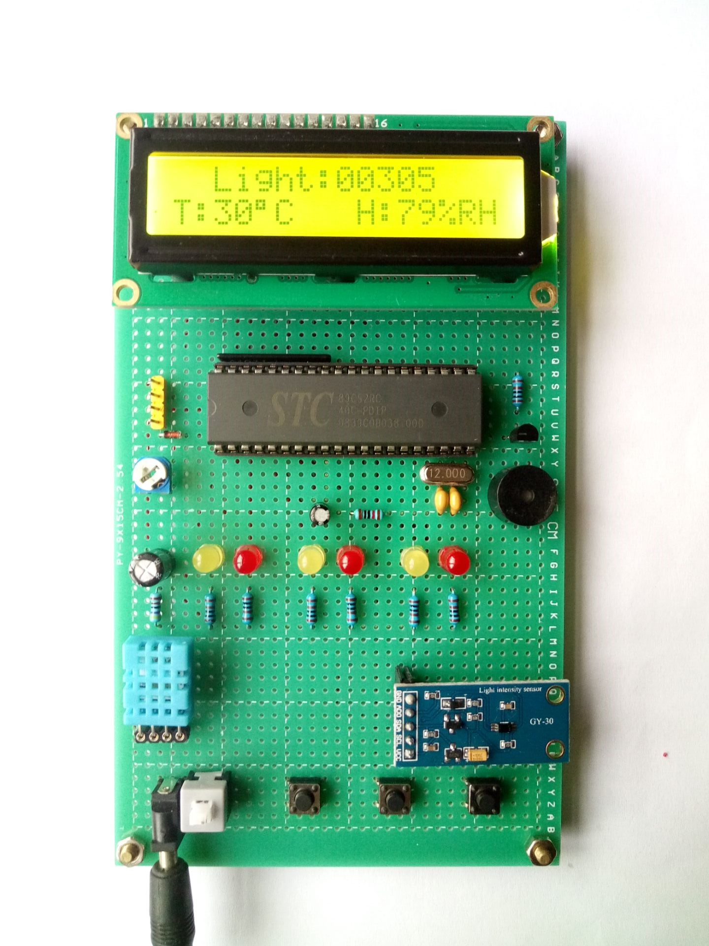

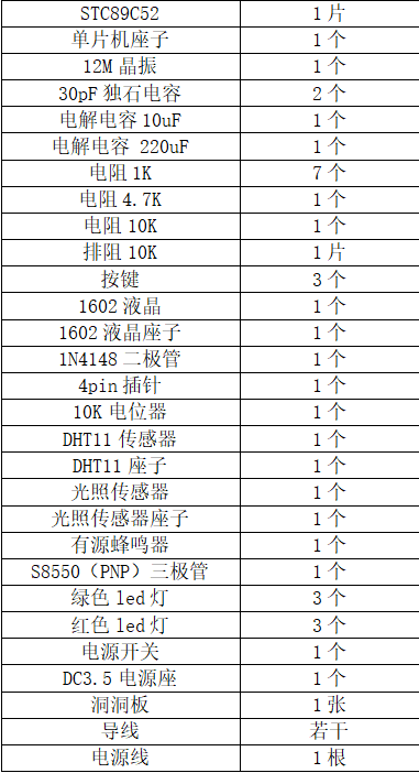

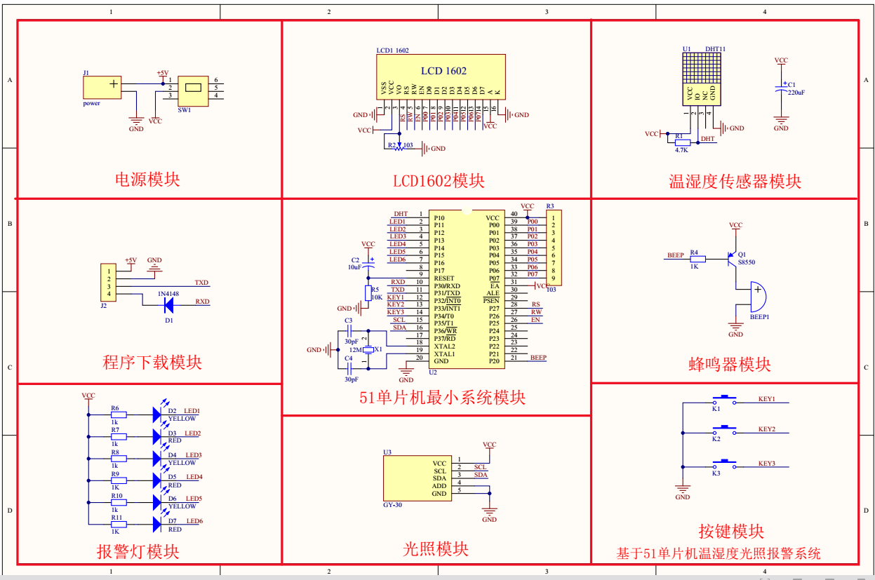

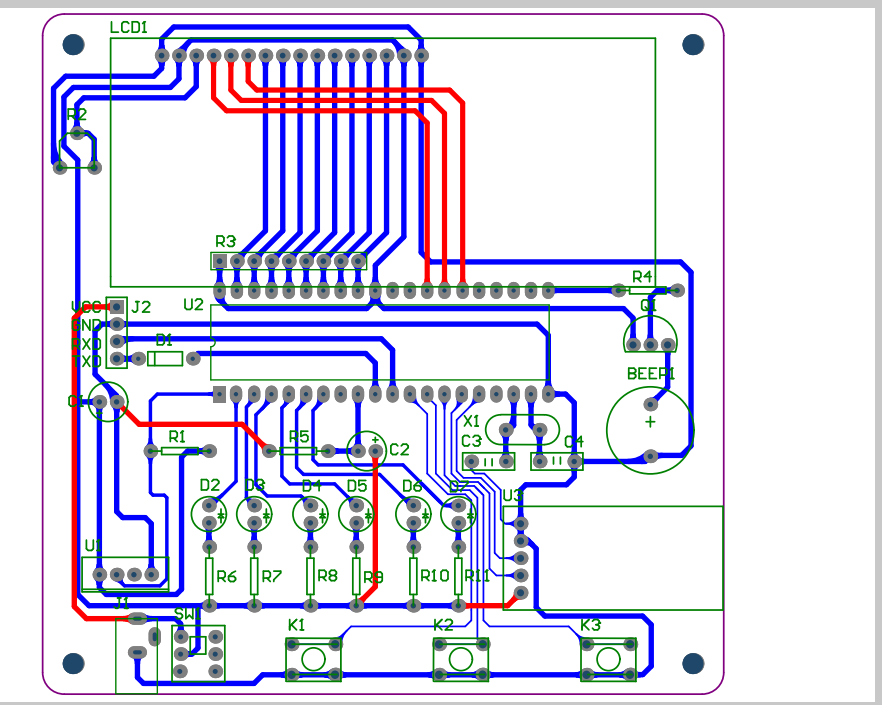

基于51單片機環境監測系統,溫度濕度,光照度檢測,可設置上下限報警可加繼電器控制加熱器件,風扇等模塊,蜂鳴器,LED作為狀態輸出,資料齊全
電路原理圖如下:
實物圖:
單片機源程序如下:
