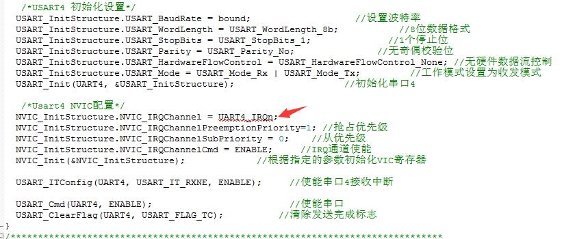

..\BSP\USART\usart.c(144): error:  #20: identifier "UART4_IRQn" is undefined
    NVIC_InitStructure.NVIC_IRQChannel = UART4_IRQn;
總是提示undefined,但是庫文件里面是有的,啟動文件也設置成HD了,還是不行,改用串口2的話,沒錯誤,說明板子沒問題
箭頭處的問題
箭頭處的問題
ID:311003 發表于 2018-4-23 15:43 | 顯示全部樓層
幫幫忙呀大佬們,網上的說法都試了,還是解決不了

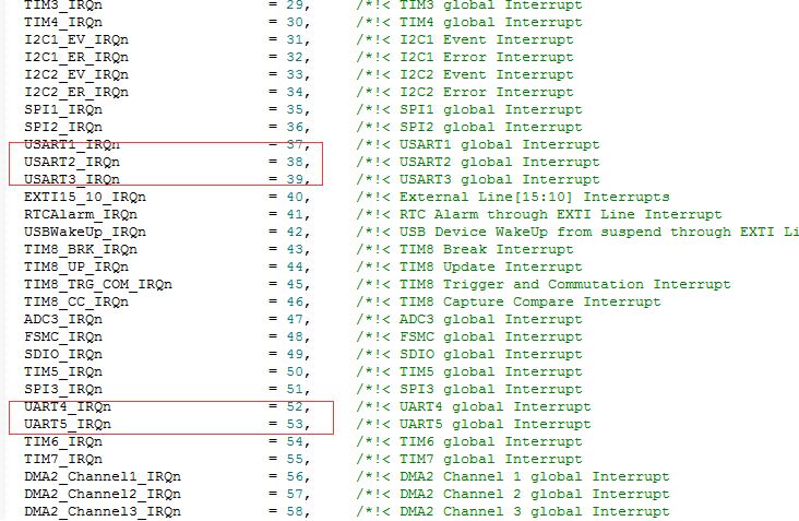

Today, I also get this error when use UART4.
Please do it following:
