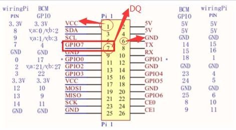

通過(guò)杜邦線(xiàn)把傳感器同香蕉派連接,連接的方式如下(借用下大神文檔中的圖

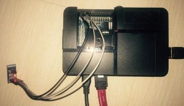

如圖 DS18b20 傳感器中的 VCC 同 PI 的“1”相連,DS18b20 傳感器中的 GND 同 PI 的“6”相連,DS18b20 傳感器中的 DQ 同 PI的“7”相連,連接好后如下圖的樣子:
