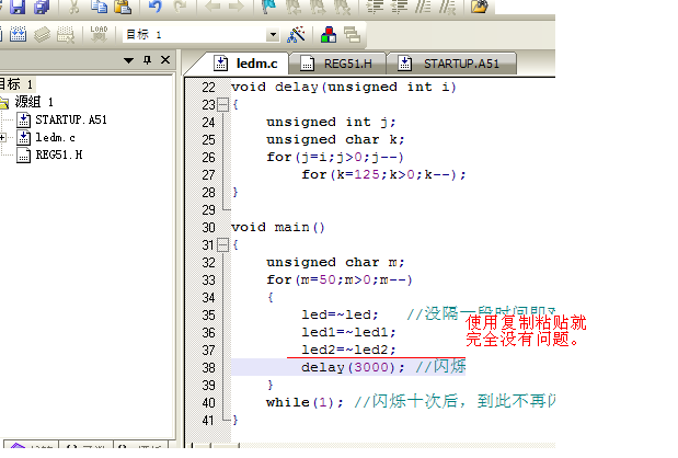

如圖所示,我使用教學(xué)源碼文字按照新的思路進(jìn)行拼接,調(diào)試和下載都可以。同樣的內(nèi)容使用搜狗拼音法再次輸入就提出不能識(shí)別或者沒有聲明。
使用搜狗拼音輸入同樣的內(nèi)容就提示錯(cuò)誤。
使用教學(xué)源碼的文字進(jìn)行拼接完全沒有問題。
ID:265458 發(fā)表于 2018-4-1 20:44 | 顯示全部樓層
注意大小寫,sbit=P1^4;大寫
ID:300557 發(fā)表于 2018-4-2 00:06 | 顯示全部樓層
led=P1^2;  P是大寫哦
P1^2 中的 P 是大寫哦
ID:277993 發(fā)表于 2018-4-2 08:17 | 顯示全部樓層
謝謝了  確實(shí)是要大寫才行。太感謝了
ID:299898 發(fā)表于 2018-4-2 09:40 | 顯示全部樓層
字母的大小寫要區(qū)分
ID:222006 發(fā)表于 2018-4-2 10:07 | 顯示全部樓層
大小寫問題,建議你再注意一下中文注釋可能出現(xiàn)亂碼的問題
ID:282544 發(fā)表于 2018-4-2 10:30 | 顯示全部樓層
大小寫的問題
