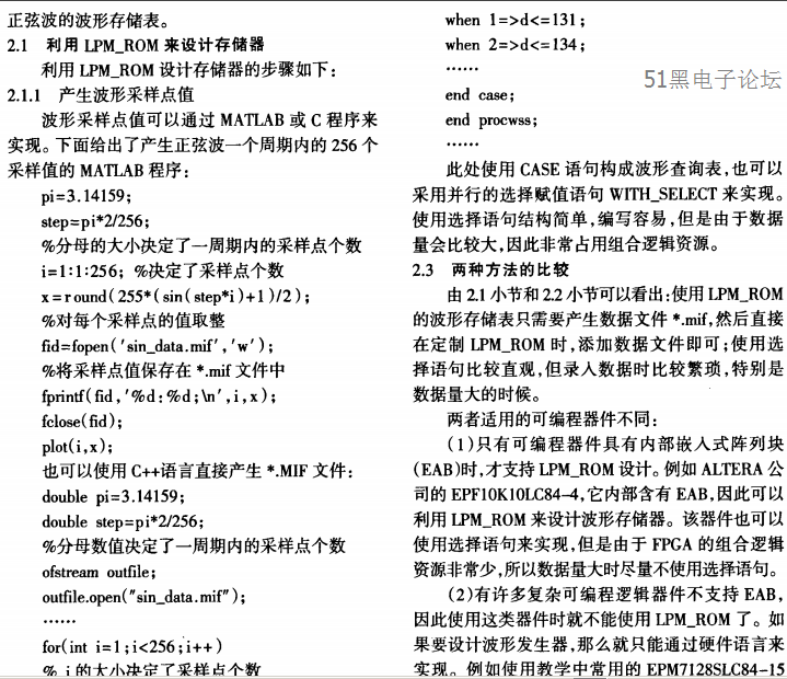

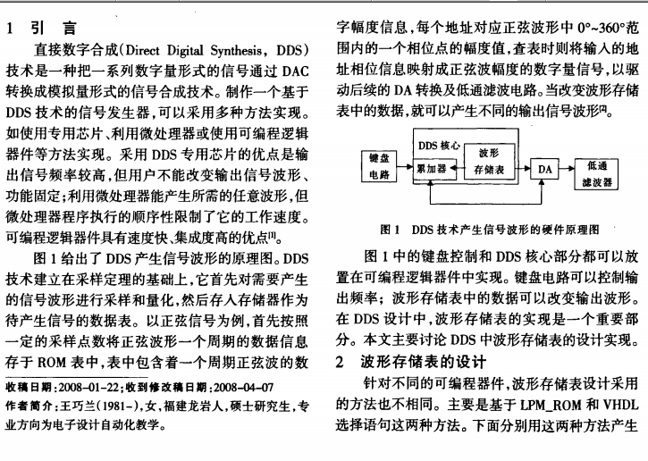

摘要:基于FPGA器件的DDS設(shè)計實現(xiàn)中的一個核心部分就是波形存儲表的設(shè)計。首先采用LPM_ROM和VHDL選擇語句這兩種方法進行波形存儲表的設(shè)計和比較分析;然后考慮到硬件資源的有限性及DDS的精度要求,對這兩種方法的程序進行了優(yōu)化;最后對這兩種方法設(shè)計的程序進行仿真和硬件調(diào)試。結(jié)果表明:采用這兩種方法都能有效地實現(xiàn)DDS中波形存儲表的設(shè)計。
