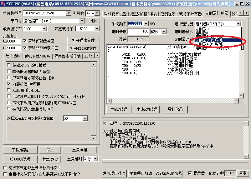

ID:213173 發表于 2018-3-18 17:48 | 顯示全部樓層
芯片型號 : STC15F2K60S2
關于此芯片的重要說明:
  有定時器0, 定時器1和定時器2
  有兩個硬件串口 (UART1和UART2)
  有SPI (只可用作主模式,從模式不可用)
  有3路PCA/PWM/CCP (可用作DAC)
  有8通道10位精度的A/D

ID:231500 發表于 2018-3-18 21:39 | 顯示全部樓層
只能告訴你,STCF2K60S2只有定時器0、1、2,STC15W系列才有三四定時器
