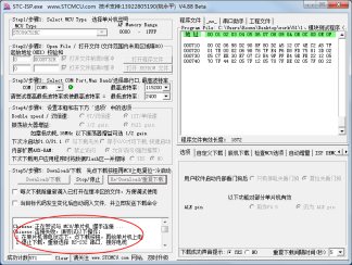

此版本與教學視頻中4.88版本操作無異,設置的地方一致,僅界面不同。并支持最新固件的芯片,更穩定。

2.              截圖燒錄軟件

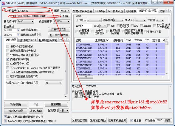

              在1的基礎上確認好了,是最后燒錄不行,確認下圖需要設置的地方是否正確。
關于串口號:并非一定如圖所示是com5,具體在安裝驅動后看“我的電腦”右鍵——“屬性”——“設備管理器”——“端口(COM和LPT)”,與“USB-SERIAL CH340”一致。
這兩個地方沒有問題的話,出現以下提示:
串口打開失敗的錯誤,要么是沒有安裝驅動ch340,要么是沒有選擇正確的com口,用上述方法即可查看。

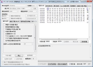

3.若出現以下兩個情況的話
  • 確認板子是平放在桌面上的,底部是不接觸任何東西影響電路的
  • 試試把芯片取下來,再放會去,注意芯片缺口是朝向數碼管的,另外壓芯片的那把手,壓到水平位置,不能壓得過低
  • 用杜邦線把P1.0P1.1接到地GND上,然后按流程正常燒錄
PS:到了第三還是不行的話,返回第二再做一次,如果還是不行就請聯系客服。
