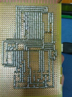

二、實物圖
五、硬件設計分析以及使用
   1、程序通過usb數據線燒寫到單片機,單片機凹口靠usb下載口插入單片機底座,數據下載分別與單片機3.0和3.1(TXD和RXD)連接;
   2、自鎖開關未電源開關,按下通電,按起斷電;
   3、lcd1604引腳1接口靠usb下載口,對應引腳插入lcd1604液晶,液晶v0引腳接高精度電位器,液晶亮度可旋轉電位器調節,液晶DB0到DB7接口連接單片機的P0引腳,RS,RW和E分別連接單片機的P2^5,P2^6和P2^7引腳;
   4、8550三極管基極通過100歐電阻后與單片機P2^4引腳連接,發射極接vcc,集電極與蜂鳴器正極連接,蜂鳴器負極接地,當有信號觸發三極管懂啊同后,蜂鳴器發出響聲,集電極與蜂鳴器之間有跳線帽,拔開跳線帽則與蜂鳴器斷開,有無信號蜂鳴器均不會響;

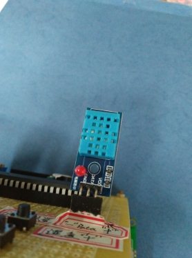

   5、DHT11的數據引腳與單片機的P3^6引腳連接,負極與單片機的P3^7引腳連接,且又與電源負極連接,連接之間有跳線帽,拔開后可通過單片機控制DHT11的工作和停止工作,正極與電源正極相連
   6、5個電容按鍵從左到右,從上之下分別是時間設置按鍵,時間”+”按鍵,濕度設置按鍵,濕度”+”按鍵,系統復位按鍵。通電后,液晶顯示,第一行是時間設置數值,初始值為0,第二行是本產品實際工作時間,第三行是當前濕度以及設定控制濕度值,控制濕度值初始為0,第四行為當前溫度值。當時間設置鍵按下,光標閃爍,工作時間停止,按時間”+”按鍵設置指定工作時間,按一次進入秒設置,第二次分設置,第三次時設置,第四次設置完成,退出時間設置;同理,濕度設置,按一次進入設置,再按一次設置完畢,退出濕度設置;當時間到了設定值,蜂鳴器則發出響聲,當濕度低于設定值,蜂鳴器也會發出響聲。
