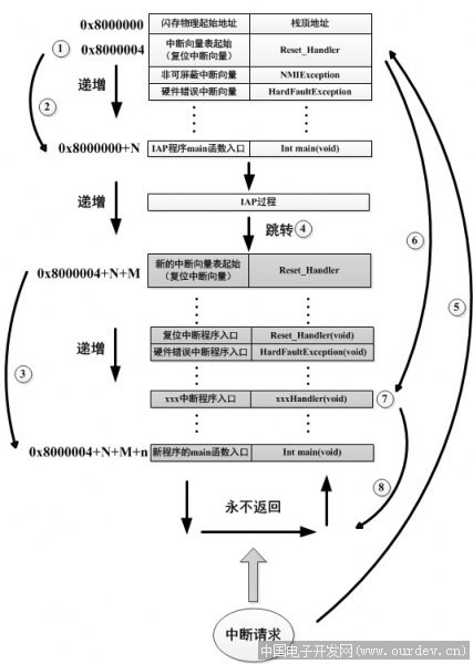

若在STM32中加入了IAP程序,則情況會如圖2所示。
對圖2的解讀如下:
1、 STM32復位后,從地址為0x8000004處取出復位中斷向量的地址,并跳轉執行復位中斷服務程序,隨后跳轉至IAP程序的main函數,如圖中標號○1、○2所示。這個過程和上圖相應部分是一致的。
2、 執行完IAP過程后(STM32內部多出了新寫入的程序,圖中以灰色底紋方格表示,地址始于0x8000004+N+M)跳轉至新寫入程序的復位向量表,取出新程序的復位中斷向量的地址,并跳轉執行新程序的復位中斷服務程序,隨后跳轉至新程序的main函數,其過程如圖2的標號○3所示。新程序的main函數應該也具有永不返回的特性。同時應該注意在STM32的內部存儲空間在不同的位置上出現了2個中斷向量表。
3、 在新程序main函數執行的過程中,一個中斷請求來臨,PC指針仍會回轉至地址為0x8000004中斷向量表處,而并不是新程序的中斷向量表,如圖中標號○5所示。注意到這是由STM32的硬件機制決定的。
4、 根據中斷源跳轉至對應的中斷服務,如圖中標號○6所示。注意此時是跳轉至了新程序的中斷服務程序中。
5、 中斷服務執行完畢后,返回main函數。如圖中標號○8所示。

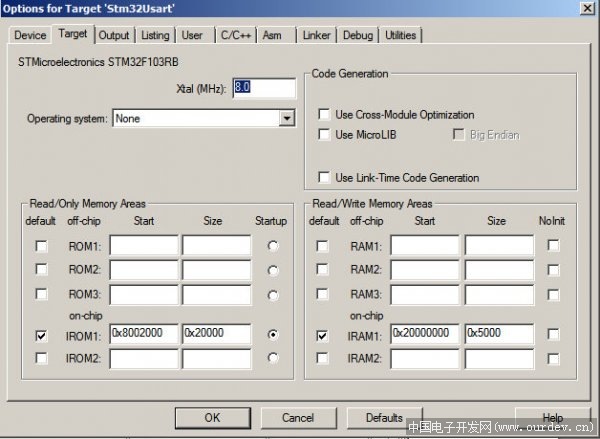

而設置程序起始位置的方法是(keil uvision4集成開發環境)在工程的“Option for Target….”界面中的“Target”頁里將“IROM”的“Start”列改為欲使程序起始的地方,如下圖中將程序起始位置設為0x8002000。
