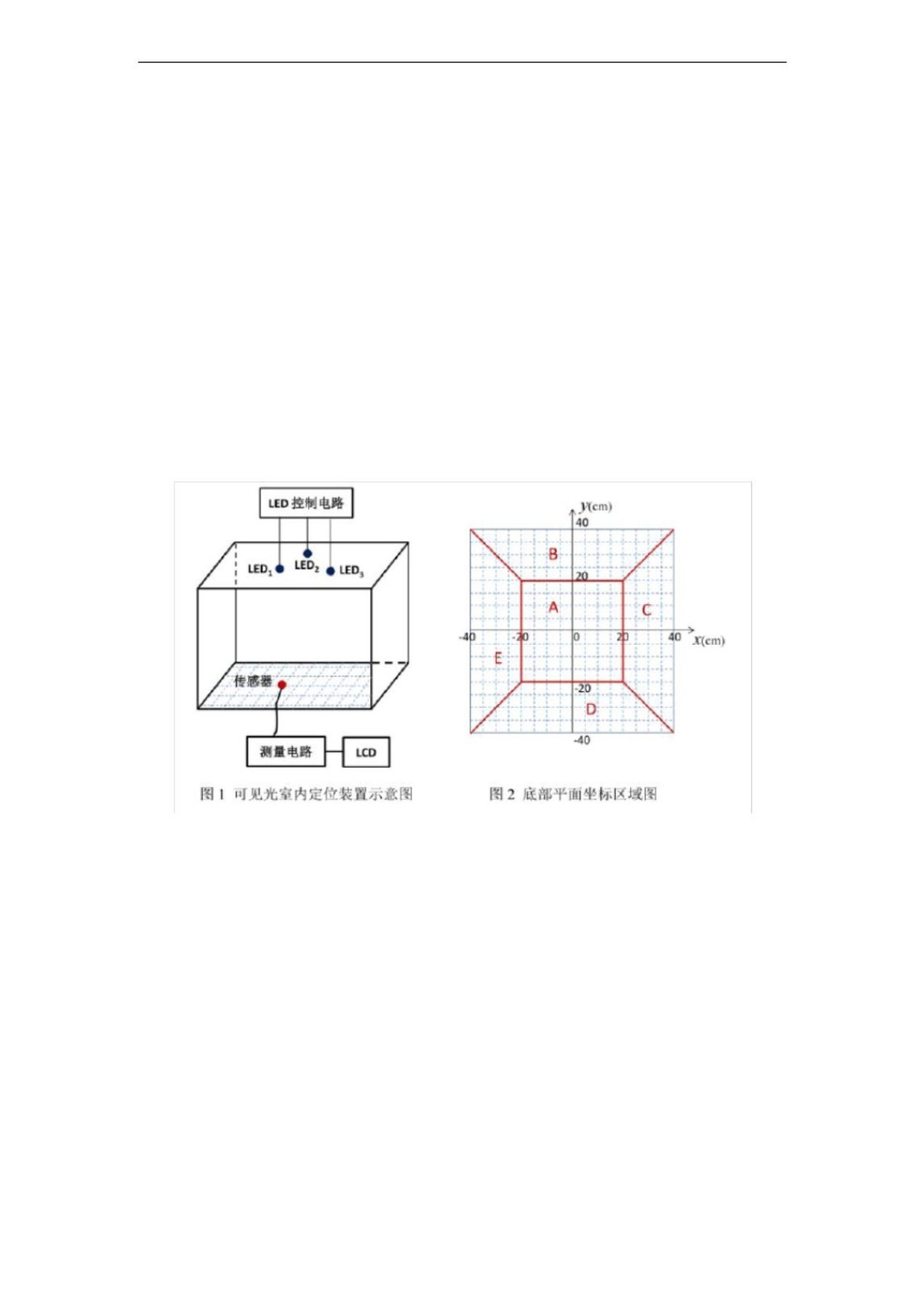

1              設計任務與要求
1.1              設計任務
設計并制作可見光室內定位裝置,其構成示意圖如圖                           1              所示。參賽 者自行搭建不小于                            80cm× 80cm×80cm的立方空間 (包含頂部、 底部 和 3              個側面)。頂部平面放置             3              個白光 LED,其位置和角度自行設 置,由 LED              控制電路進行控制和驅動; 底部平面繪制縱橫坐標線 (間 隔 5cm),并分為             A 、B、 C、D、E 五個區域,如圖              2                            所示。要求在
3              個 LED              正常照明(無明顯閃爍)的情況下,測量電路根據傳感器
檢測的信號判定傳感器的位置。
2              設計要求
2.1              基本要求
( 1)傳感器位于              B 、 D 區域,測量電路能正確區分其位于橫坐 標軸的上、下區域。
( 2)傳感器位于              C、 E 區域,測量電路能正確區分其位于縱坐 標軸的左、右區域。
( 3)傳感器位于              A              區域,測量顯示其位置坐標值,絕對誤差不
大于 10cm。
( 4)傳感器位于              B 、 C、D、E 區域,測量顯示其位置坐標值, 絕對誤差不大于              10cm。
( 5)測量電路              LCD 顯示坐標值,顯示分辨率為              0.1cm。

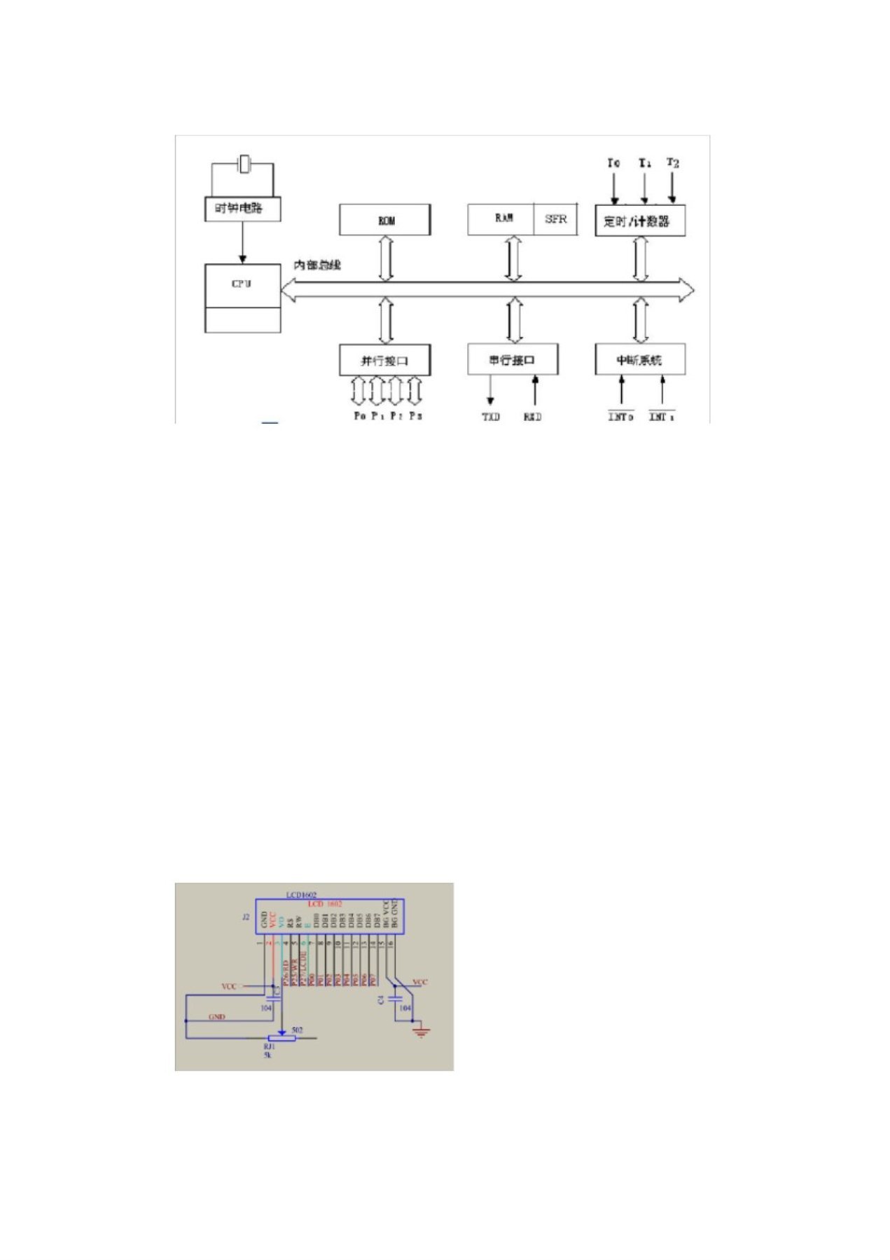

3.3              控制系統的論證與選擇
AT89C52這種單片機對開發設備的要求很低,開發時間短。寫入 單片機內的程序還可以進行加密。再者                            AT89C52目前的售價比              8031 還低,市場供應也很充足。所以選用              AT89C52為主控芯片。
圖 2—3 AT89C52 單片機的基本結構

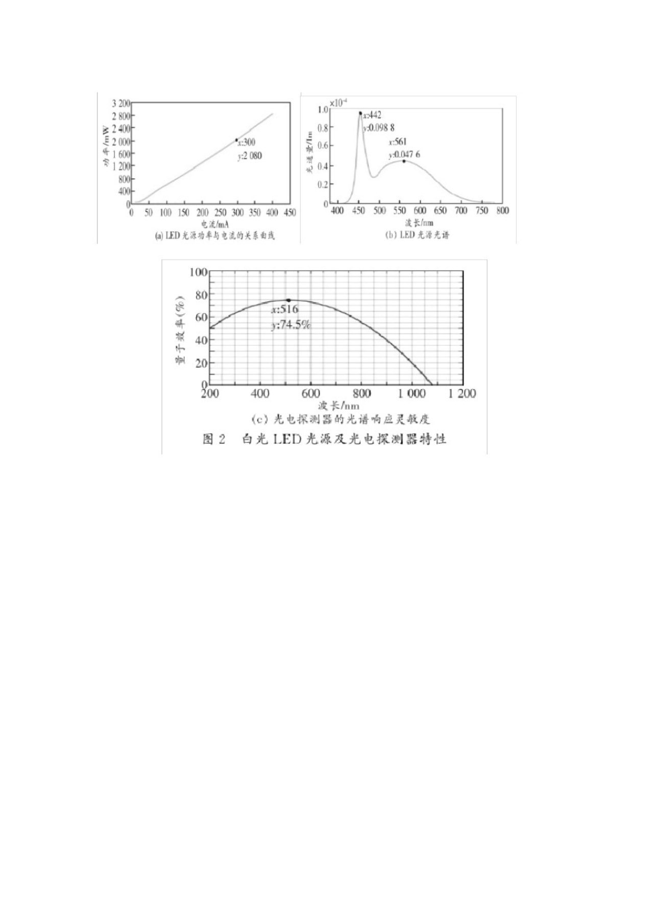

4.1              光源及探測器特性
實驗選用              3W 的大功率白光              LED 作為信號源 , 為在盡可能不影 響光源正常工作的前提下實現穩定可靠的無線通信                            , 實驗選用略低于 額定工作電流的              500mA 作為直流偏置點。圖             2              所示為白光                            LED 光 源及光電探測器特性。由圖                                          2 (              a ) 可知 , 在最大工作電流范圍內              ,LED 光源功率與電流呈線性關系                            , 光源具有良好的調制特性。圖              2 ( b ) 為使用積分球測得的白光              LED 發光光譜 ,可見白光              LED 光源發出的 光譜主要包括峰值在              442nm 處由LED 自身發出的藍光和峰值在
561nm 處由熒光粉受激發產生的黃光。              而實驗選用的光電探測器的光 譜最大響應靈敏度在              516nm 處 , 如圖 2 ( c )              所示 , 位于藍光和黃光
的峰值波長之間              , 且光譜響應范圍涵蓋整個可見光波段。
