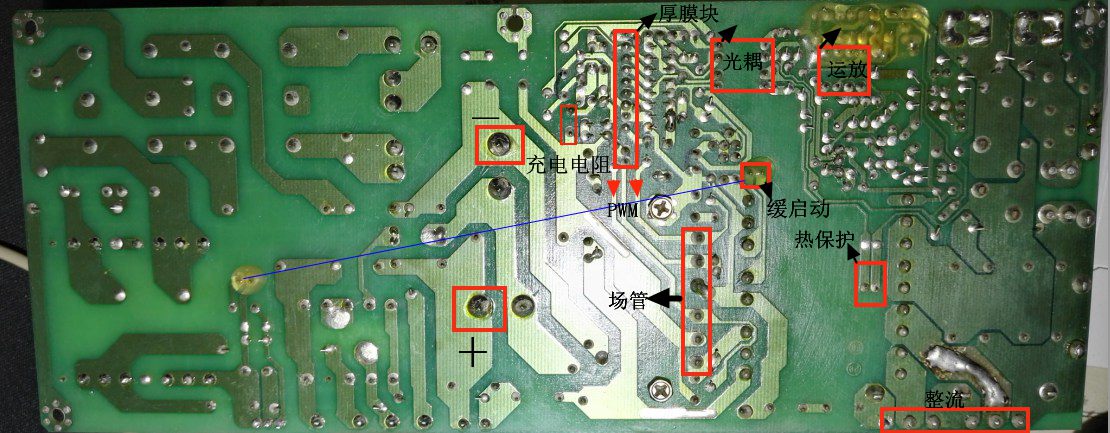

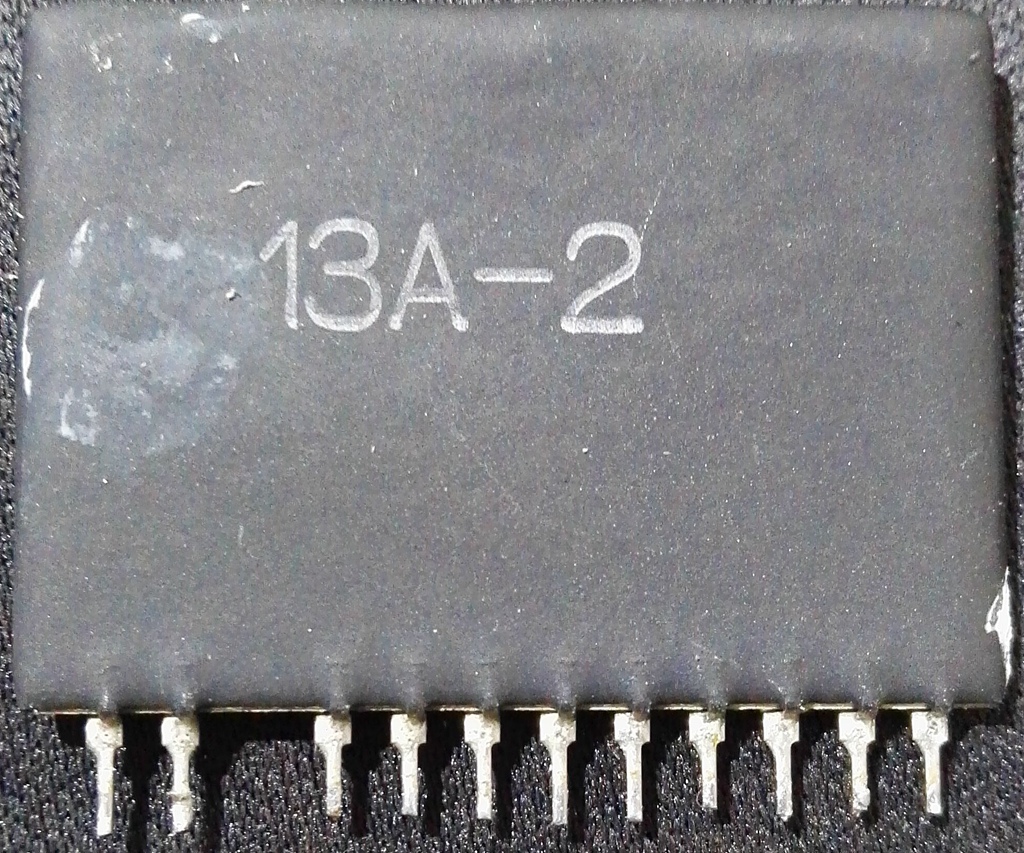

這個是ICOM通訊電源由于短路,出現不開機,外圍壞的元件都換好了,現在300V,光耦電壓正常,充電啟動電壓穩定16.8V,測試PWM輸出腳沒信號,高手們幫我判斷下厚膜塊是不是壞了,我想就是低壓有故障通電也有個幾秒上升下降PWM輸出。謝謝

查一下起動電阻(百K以上的功率大一點的,或多個電阻串成的,燒斷后就是這個現象)

謝謝,樓上的朋友,問題是充電電阻是好的,模塊供電16V很穩定,該測試的元件都查了一遍沒有異常,唯獨厚膜塊不工作,且手里沒有這個模塊。暈菜了。
