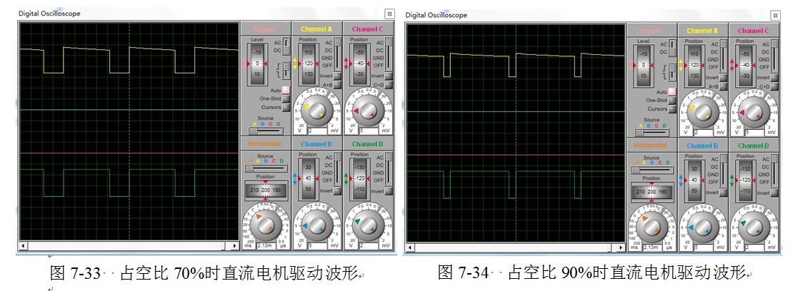

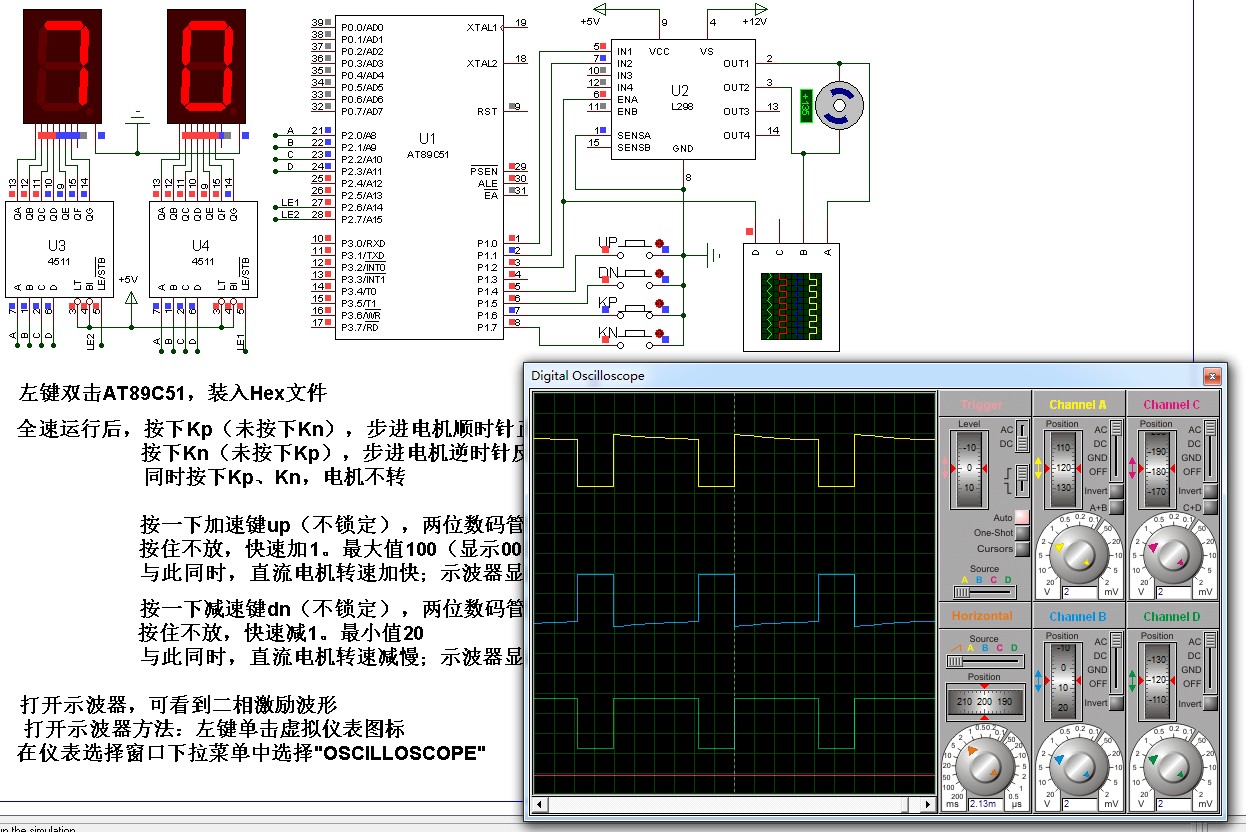

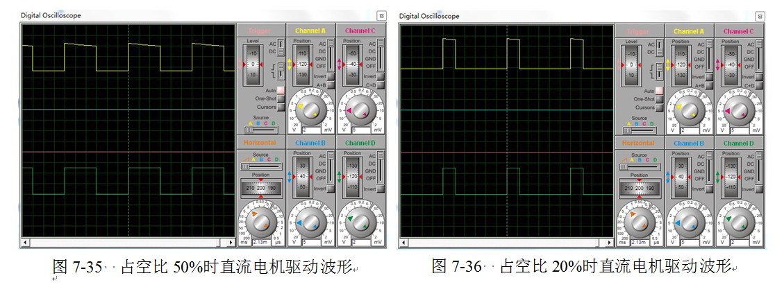

實例100  直流電機正反轉及PWM調速
Proteus仿真一下,確認有效。
實例100 直流電機正反轉及調速.rar (44.12 KB, 下載次數: 36)
以上摘自張志良編著《80C51單片機仿真設計實例教程——基于Keil CProteus》清華大學出版社ISBN 978-7-302-41682-1內有常用的單片機應用100案例,用于仿真實驗操作,電路與程序真實可靠可信可行。書中電路和程序設計有詳細說明,程序語句條條有注解。仿真電路和Hex文件能在清華出版社網站免費下載,程序源代碼只能到書上看了。到圖書館借,或到新華書店翻閱,或到網上書店打折購買。

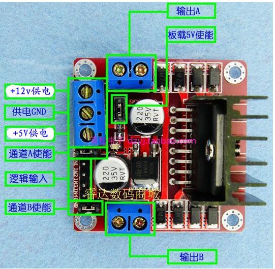

很簡單的。我使用的是L298N模塊,如圖
圖中,已經標清楚了怎么接線,這里就不多說。
但要注意:那個5V供電,是輸出,供單片機使用的,12V供電是輸入。
L298N可以同時控制兩個直流電機。每個電機控制I/O口有三個:使能、IN1、IN2
使能可以開關電機,當然,也可能用IN1=0,IN2=0或IN1=1,IN2=1關閉電機
PWM控制電機轉速時,最好是用使能端。
就是一會使能置1,一會置0,就可以調速了。簡單的,就是用軟件延時,高級一點的,用定時器中斷。
本站內這個內容很多,你自己找找,在智能小車那個板塊里。
