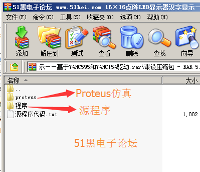

所有資料51hei提供下載:
16×16點(diǎn)陣LED顯示器漢字顯示——基于74HC595和74HC154驅(qū)動.rar (52.25 KB, 下載次數(shù): 210)
