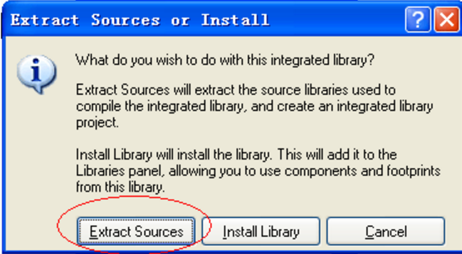

集成庫內的sch符號和pcb封裝,無法進行編輯和修改,只能先把集成庫intlib,解包拆分成庫包lib.pkg,此時可以看到包里有兩個文件:原理圖符號schlib  封裝pcblib。此時可以編輯和修改sch符號和pcb封裝。拆分集成庫的步驟是:找到需要拆分的集成庫intlib,雙擊該集成庫,電腦自動啟動AD16軟件,彈出圖2:單擊圖2中Extractsources,抽取源文件,此時,intlib集成庫文件變成libpkg庫包了。庫包下面包含schlibpcblib。可以對他們分別打開、編輯修改、保存。修改后,在庫包名上單擊右鍵-------編譯集成庫,這樣就又把拆分的庫包編譯回集成庫了。
