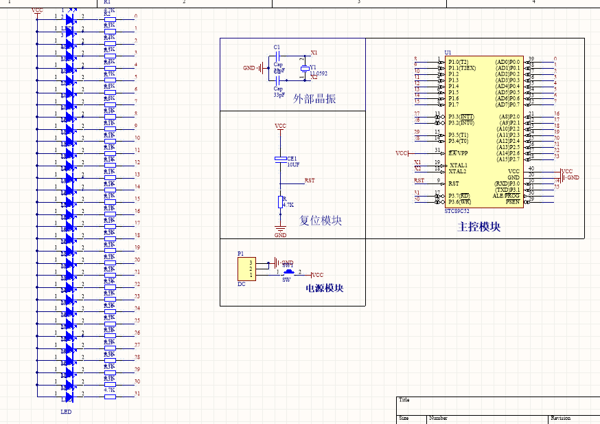

本人一枚電子信息工程專業(yè)大三學(xué)生,在實(shí)驗(yàn)室呆了2年半,近期比賽結(jié)束后就被女朋友(大四)叫著給她做個(gè)小飾品,說再不做就來不急,,,看網(wǎng)上都在做心形燈,我也來一發(fā)。先上硬件部分吧,程序在家的移動硬盤里,后期補(bǔ)上,抱歉了。
原理圖
原理圖

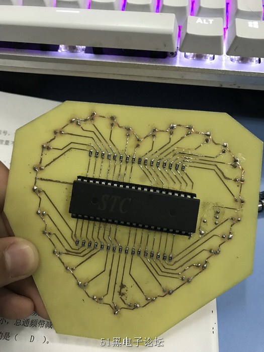

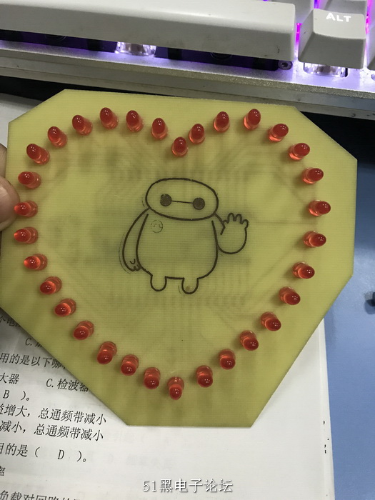

熱轉(zhuǎn)印后的效果圖,忽略板邊,還未加工呢?上Т蟀子悬c(diǎn)歪,二次加工沒對其
轉(zhuǎn)印后的背面圖
轉(zhuǎn)印后的背面圖
