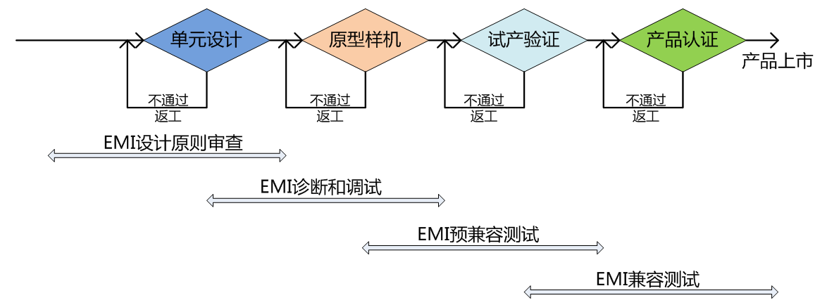

從圖 1中可以看到,在產(chǎn)品開發(fā)的各個階段,EMI測試的重點是不同的:
•      EMI診斷和調(diào)試(Diagnosis
EMI診斷和調(diào)試在單元和產(chǎn)品設計階段,主要是遵循一些電磁兼容的設計原則,對電源/時鐘/接口線纜/主要芯片等對象,通過合理的布局/接地/屏蔽/走線/濾波等技術完成略有重點的設計和調(diào)試,不是為了測量EMI的精確結(jié)果,而是為了找出EMI的根源,從而改善產(chǎn)品設計,既是為了后期產(chǎn)品集成后通過EMI兼容認證,也是為了產(chǎn)品內(nèi)部相互穩(wěn)定的可靠性設計。
EMI診斷在實驗室使用普通的測試儀器即完成,例如帶有FFT分析功能的中高端示波器,普通的頻譜分析儀,近場探頭,手藝好的工程師還可以自己制作性能良好的近場探頭,對于很多較強的EMI輻射,例如某些回路過大的開關電源,甚至只需要一根裸露的導線即可探測到空間中的騷擾信號。這種定性分析主要針對的是硬件設計人員,目的是要快捷簡便,成本低廉,重復性好。
圖 2 使用頻譜分析儀和近場探頭進行EMI診斷
•      EMI預兼容測試(Pre Compliance
EMI預兼容測試在產(chǎn)品原型和試產(chǎn)階段,一般要在產(chǎn)品級或系統(tǒng)級進行預兼容(Pre Compliance)測試,預兼容并沒有一個明確的參考標準,就是盡量低成本地模擬兼容測試標準,對EMI狀況進行較正式的摸底,避免在正式的兼容測試中失敗。

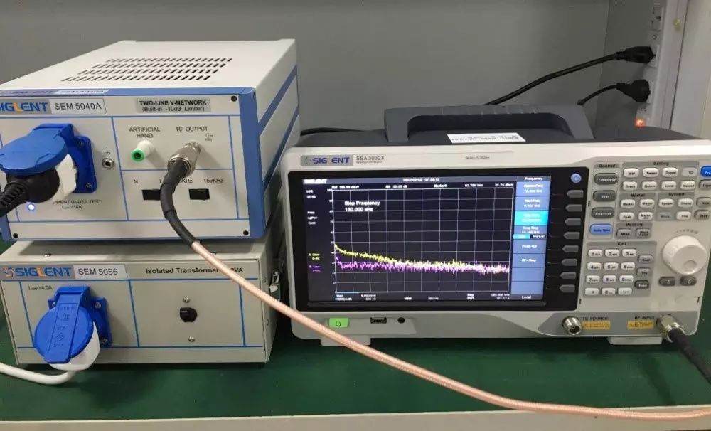

預兼容測試會涉及到一些近似具有認證級設備功能的測試設備,例如單獨的試驗場所,具備EMI濾波器和準峰值檢波功能的頻譜分析儀或入門級EMI接收機,人工電源網(wǎng)絡或電流鉗,隔離變壓器,低端的電磁屏蔽箱,帶電流注入功能的電源(EMS測試)等,并要基本了解該產(chǎn)品需要達到的認證標準,有比較明確的測試目標,以便為產(chǎn)品留足認證通過的空間,目標就是用現(xiàn)有的設備盡量模擬真實認證環(huán)境。
圖 3 使用帶有準峰值檢波的頻譜分析儀和LISN進行傳導騷擾預兼容測試

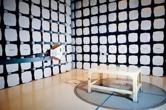

EMI兼容測試主要針對產(chǎn)品級進行認證測試,這個階段必須需要到專業(yè)的,有認證資質(zhì)的EMC機構(gòu),使用符合標準的專業(yè)的測試設備和環(huán)境,遵循EMI標準規(guī)定的校準過程,測試方法和執(zhí)行步驟,選擇特定產(chǎn)品的限制標準進行比較,按照標準規(guī)定的方法分析測量數(shù)據(jù),并依照標準格式給出報告,目標就是拿到認證資格證明。兼容認證測試標準嚴格,過程昂貴,時間冗長,必須盡量減少兼容測試的次數(shù),以節(jié)省成本和加快產(chǎn)品上市時間。
EMI兼容測試,或者往大了說EMC兼容測試,是一個獨立的大行業(yè)。IEC規(guī)定的電磁兼容標準以及衍生出的產(chǎn)品類和產(chǎn)品標準,很難由各個公司的產(chǎn)品部門執(zhí)行,由此誕生了專門的電磁兼容認證測試機構(gòu),電磁兼容測試設備,以及由此衍生出的電磁兼容整改業(yè)務,都有一大批專業(yè)組織和人才。
圖 4 EMC兼容測試實驗環(huán)境

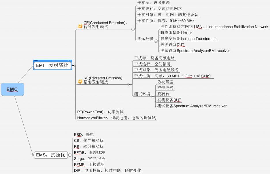

作為質(zhì)量成本的一部分,EMI測試盡量在產(chǎn)品設計早期階段的介入是必要的。上文提到,IEC標準分為三大類型,基礎標準,通用標準和產(chǎn)品標準,考慮到測量方法的通用性,本節(jié)從基礎標準和通用標準入手,介紹EMI兼容測試的系統(tǒng)。在CISPR16和IEC61000系列中,大致可以認為測量項目分為下圖的類別。在實驗室能進行的EMI預兼容測試,包括傳導騷擾和輻射騷擾兩部分,也就是下圖中的笑臉。
圖 6 EMC基礎標準和通用標準的內(nèi)容

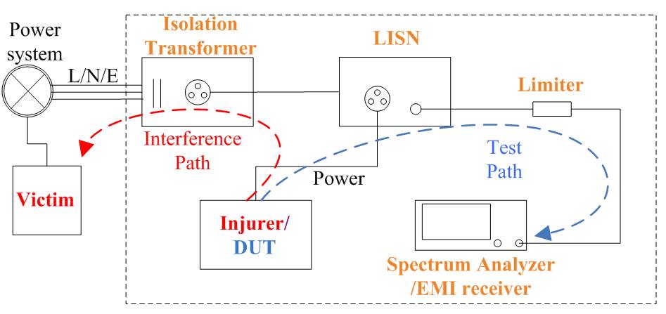

傳導發(fā)射騷擾是最基本的一個電磁騷擾,主要沿著導體傳播。它主要是由于電源不合格引起的,指使用交流供電的設備在運行過程中對處在相同電網(wǎng)下其他設備的干擾信號。所有的電子產(chǎn)品在用交流電源時都會對電網(wǎng)發(fā)出騷擾信號,這類信號低頻居多,EMC標準規(guī)定的騷擾頻率范圍通常是從 9 kHz 到 30 MHz。如果傳導騷擾的信號過大,就會影響整個電網(wǎng)的供電質(zhì)量,進而干擾到同一片交流電網(wǎng)下其他設備的正常運行。傳導干擾要對設備電源連接到電網(wǎng)的三條線,紅/黃色火線L(LIVE),黃綠/黑色地線E(Earth),藍色零線N(NEUTRAL),分別獨立的測試并出具三份報告。當設備存在較長的電信連線(例如網(wǎng)線,USB線)時,也要考慮從電信連線上對對端設備的干擾信號。在某些LISN不適用的場合,可以考慮使用電流鉗。
圖 7 使用頻譜分析儀進行傳導騷擾預兼容測試的典型系統(tǒng)
傳導騷擾的EMI測試通常要帶電運行,而且需要區(qū)分測試結(jié)果中的騷擾究竟來自于被測設備還是電網(wǎng)中原來就存在的騷擾,因此需要有特定的隔離設備組合:
線性阻抗穩(wěn)定網(wǎng)絡LISNLine Impedance Stabilization Network):由于電源傳導發(fā)射的強度與電網(wǎng)的阻抗有關,為了使測量具有唯一性,必須在特定的阻抗條件下測量,LISN就提供了這樣一個環(huán)境,CISPR標準規(guī)定的LISN為50Ω/50μH。LISN也對來自電網(wǎng)的干擾信號進行濾波,使電網(wǎng)內(nèi)的干擾與被測設備相互隔離,但是將被測試設備對電網(wǎng)的干擾耦合出來,送到LISN的輸出測試端,提供標準的共模和差模阻抗,再送出給測試設備(一般是頻譜儀或EMI接收機)。LISN是傳導測試中的核心設備,本質(zhì)上講它是一個單向高通濾波器,只將特定頻段的干擾信號篩選出來進行測試。
隔離變壓器:由于LISN的設計原理限制,它的供電存在較大的漏電流,要求實際應用時需要良好接地,必須要加隔離變壓器與電網(wǎng)隔離開使用。
瞬態(tài)限幅器:傳導騷擾可能存在很大的能量,為防止測試設備過載或燒毀,需在頻譜儀的測量端口前加限幅保護,并在結(jié)果中補償。
被測設備:測量對象一般是交流供電端的三條線,以及部分的電氣信號線。
測試設備:具有符合EMI傳導測試功能的EMI接收機或頻譜分析儀。
