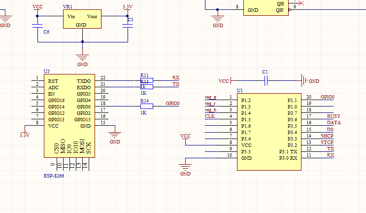

上網(wǎng)買的模塊沒有轉(zhuǎn)接板直接焊接在了PCB上。無論怎么使用怎么接線 LED處位置要么一點點亮(很暗)要么不亮,模塊根本沒有工作,無法下載固件也無法正常使用。
后面上網(wǎng)買了一個帶轉(zhuǎn)接板的模塊回來,把轉(zhuǎn)接上面的模塊和PCB板上面模塊對換后,發(fā)現(xiàn)裝在轉(zhuǎn)接板上面后使用正常,下載和使用均可以。但是裝在PCB板上面的就是不行。量電壓正常。找了2天未找到問題。 我在網(wǎng)上看大家都只要VCC GND TX RX IO-0就可以使用為什么我的卻不行。我把原理圖貼上來希望大家?guī)蛶兔?br /> QQ圖片20171224001712.png
ID:96682 發(fā)表于 2017-12-24 09:51 | 顯示全部樓層
檢查電路板上元器件的布置,焊接或布線是否有誤
ID:265458 發(fā)表于 2017-12-24 11:08 | 顯示全部樓層
還有其他的引腳要處理,下載固件時 IO0,IO2,IO15分別為0,1,0;運行時為1,1,0。還有就是電源要800ma的電流
ID:235359 發(fā)表于 2017-12-24 11:20 來自觸屏版 | 顯示全部樓層
lhl139679 發(fā)表于 2017-12-24 11:08
還有其他的引腳要處理,下載固件時 IO0,IO2,IO15分別為0,1,0;運行時為1,1,0。還有就是電源要800ma的電 ...
不是說250ma就行了? 意思是我只要接RX TX Io0 IO2 Io5 加正負(fù)就可以跑這個esp8266了對嗎
ID:235359 發(fā)表于 2017-12-25 01:32 來自觸屏版 | 顯示全部樓層
我比黑點子更黑 發(fā)表于 2017-12-24 11:20
有沒有哪個兄弟 不轉(zhuǎn)轉(zhuǎn)換板ok的可以說說嘛謝謝
