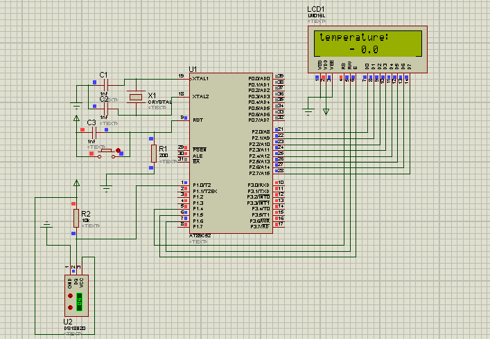

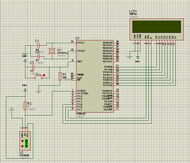

數(shù)碼管顯示只有這個界面:
整體為
我在傳感器上加減控制不了數(shù)碼管的變化。
單片機源程序如下:

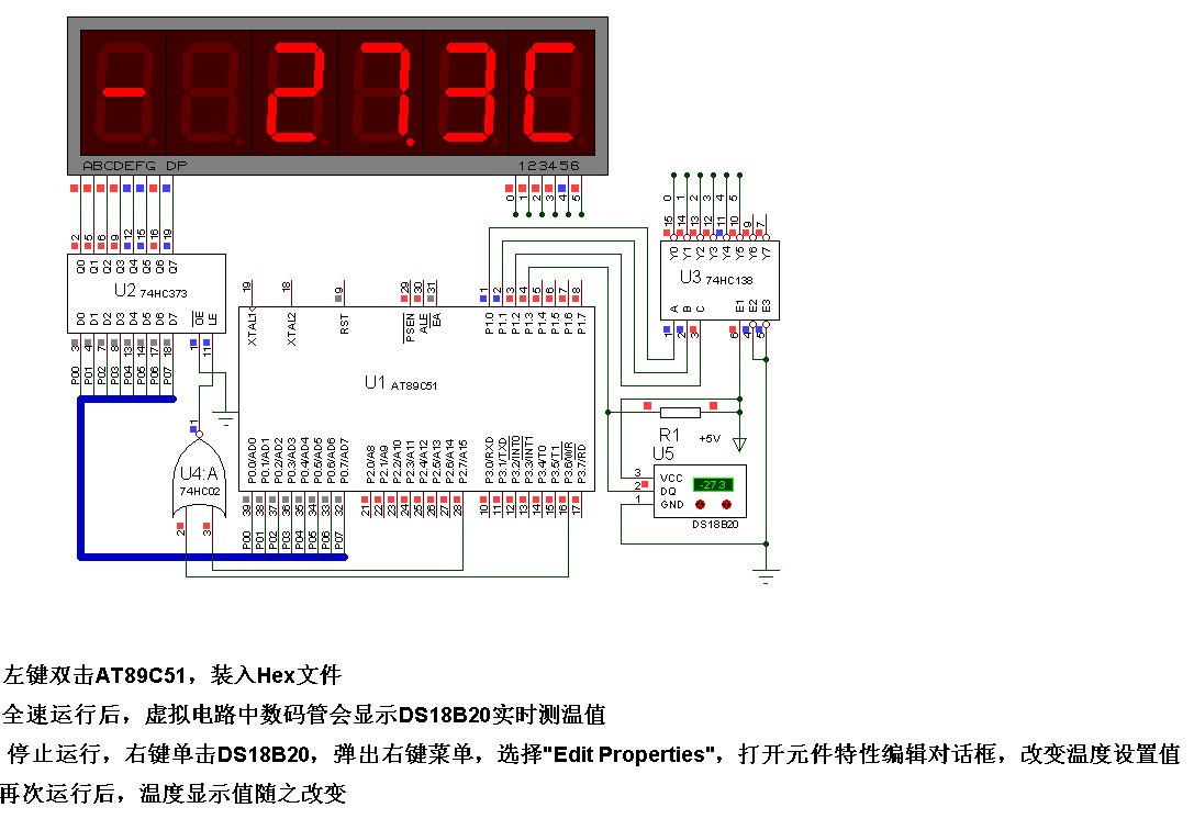

ID:111634 發(fā)表于 2017-12-12 17:54 | 顯示全部樓層
本帖最后由 zl2168 于 2017-12-12 18:00 編輯
給你介紹一個正確有效看得懂的案例,自己對照查錯吧!
實例97  一線式DS18B20測溫
⒈ DS18B20簡介
⑴ 內(nèi)部組織結(jié)構(gòu)    …
⑵ 操作步驟和操作指令    …
⒉ 電路設(shè)計    …
⒊ 程序設(shè)計    …
⒋ Keil調(diào)試    …
⒌ Proteus仿真    …
實例97 DS18B20測溫.rar (51.78 KB, 下載次數(shù): 9)
Proteus仿真一下,確認有效。以上摘自張志良編著《80C51單片機仿真設(shè)計實例教程——基于Keil CProteus》清華大學出版社ISBN 978-7-302-41682-1內(nèi)有常用的單片機應(yīng)用100案例,用于仿真實驗操作,電路與程序真實可靠可信可行。仿真電路和Hex文件能在清華出版社網(wǎng)站免費下載,程序源代碼只能到書上看了。到圖書館借,或到新華書店翻閱,或到網(wǎng)上書店打折購買。
