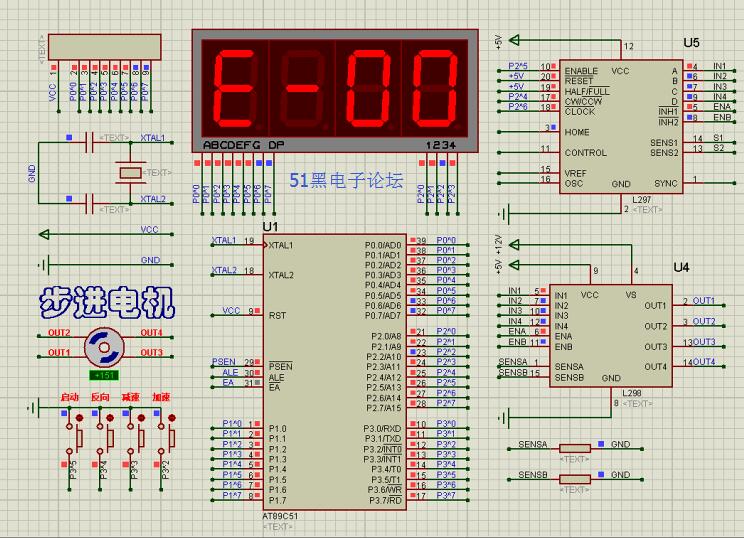

ID:77707 發表于 2017-12-10 09:25 | 顯示全部樓層 |閱讀模式
步進電機調速實驗過程的實物照片:
電路原理圖如下:
51單片機源程序如下:

問一下為什么會出現步進電機只振動,不轉動的情況

代碼無誤的情況下,你看看是不是供電不足的原因。電機最好單獨供電。

你這個電機的驅動引腳沒有定義

樓主為什么程序下載到我的單片機里,電機不轉,沒反應,而且電機會發熱
