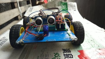

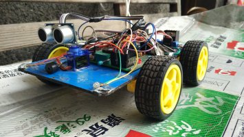

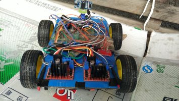

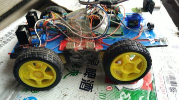

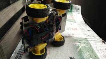

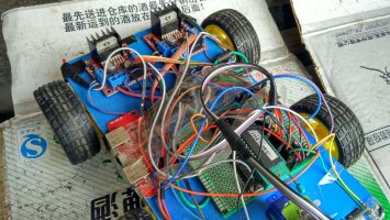

下面是制作的避障小車(chē)的實(shí)物圖:
psb.jpg psb (6).jpg psb (5).jpg psb (4).jpg psb (3).jpg psb (2).jpg psb (1).jpg

  205.                 else if(strcmp(table,"ONC")==0)  zuoz();//左轉(zhuǎn)
  206.
  207.                 else if(strcmp(table,"OND")==0)  youz ();//右轉(zhuǎn)
  208.                 else tingz();//停止
  209.
  210.         //         if((a[0]=='O')&&(a[1]='N')&&(a[2]=='A')&&(a[3]==0)) qianj();
  211.                 /*if(a=="ONA")qianj();//前進(jìn) 總結(jié)字符串不能用==比較需要調(diào)用內(nèi)部庫(kù)函數(shù)
  212.                 else if(a=="ONB") hout();//后退
  213.                 else if(a=="ONC") zuoz();//左轉(zhuǎn)
  214.
  215.                 else if(a=="OND") youz();//右轉(zhuǎn)
  216.
  217.                 else tingz();//停止        */
  218. }
  219. /*****************************************************************************/
  220. void dangwei()           //檔位函數(shù)
  221. {
  222.         if (strcmp(table,"ON1") ==0 )
  223.                 pushjishu=0;
  224.         if (strcmp(table,"ON2") ==0 )                         //判斷是否按下按鍵
  225.                 {
  226.                         //pushjishu=pushjishu+10;
  227.                         pushjishu+=10;                                        //x+=y;相當(dāng)與x=x+y;這樣使程序更精煉
  228.                   while (strcmp(table,"ON2") ==0 ); //當(dāng)按鍵按下的時(shí)候進(jìn)入while循環(huán)執(zhí)行分號(hào)空語(yǔ)句,
  229.                                                                                           //當(dāng)按鍵是釋放跳出while循環(huán),很好的使按鍵按下一次執(zhí)行一次,不會(huì)跑飛
  230.                 }
  231.         if (strcmp(table,"ON3") ==0 )
  232.                 {
  233.                         //pushjishu=pushjishu-10;
  234.                    pushjishu-=10;
  235.                         while (strcmp(table,"ON3") ==0 );
  236.                 }
  237.   /*         if (strcmp(table,"ON4") ==0 )
  238.                 pushjishu=105;
  239.         /*if(strcmp(table,"ON5")==0)
  240.                 pushjishu=160;
  241.         if(strcmp(table,"ON6")==0)
  242.                 pushjishu=200;        */
  243. }
  244. /**************************************************************************/
  245. void zxddc ()   //轉(zhuǎn)向燈 后退 剎車(chē)指示燈 。函數(shù)需要在前面聲明,因?yàn)殡姍C(jī)函數(shù)定義在此函數(shù)前面,在電機(jī)函數(shù)調(diào)用此函數(shù)會(huì)出現(xiàn)錯(cuò)誤
  246. {
  247.         LEDHZ = 0;
  248.         LEDHY = 0;
  249. }
  250. void zxdzz ()         //轉(zhuǎn)向燈左轉(zhuǎn)
  251. {
  252.         LEDHZ = 0;
  253.         LEDHY = 1;
  254. }
  255. void zxdyz ()          //轉(zhuǎn)向燈右轉(zhuǎn)
  256. {
  257.         LEDHZ = 1;
  258.         LEDHY = 0;
  259. }
  260. void zxdgd ()         //轉(zhuǎn)向燈關(guān)燈
  261. {
  262.         LEDHZ = 1;
  263.         LEDHY = 1;
  264. }
  265. /***************************************************************************/
  266. void kaideng()        //開(kāi)前大燈燈函數(shù)
  267. {
  268.         if ( strcmp(table,"ON7") == 0 )        //開(kāi)燈
  269.     {
  270.                 LED1=0;
  271.                 LED2=0;
  272.         }
  273.          if ( strcmp(table,"ON8") == 0 )//關(guān)燈
  274.     {
  275.                 LED1=1;
  276.                 LED2=1;
  277.         }
  278. }
  279. /*************************************************************************/
  280. void laba()
  281. {
  282.         if(strcmp(table,"ON9")==0)
  283.         {
  284.                 fmq = 1;           //給高電平
  285.                 Delay(5);           //延時(shí)
  286.                 fmq = 0;           //給低電平
  287.                 Delay(5);
  288.         }
  289. }
  290. /**********************************************************/
  291. void pwm(void)//小車(chē)快慢pwm調(diào)速,是通過(guò)l298n完成的
  292. {
  293. if(pwmjishu<=pushjishu)
  294.         {
  295.                 ena1 = 0;
  296.                 enb1 = 0;
  297.                 ena2 = 0;
  298.                 enb2 = 0;    //l298n,實(shí)現(xiàn)pwm調(diào)速,當(dāng)給高電頻的時(shí)候io引腳有效,給低電平時(shí)無(wú)效
  299.         }
  300.         else
  301.         {
  302.                 ena1 = 1 ;
  303.                 enb1 = 1 ;
  304.                 ena2 = 1 ;
  305.                 enb2 = 1 ;
  306.         }
  307. if(pwmjishu >= 200)
  308.         pwmjishu = 0;
  309. }
  310. /*******************************************************************************
  311. 超聲波魔術(shù)手程序
  312. *******************************************************************************/
  313. void moss ()
  314. {
  315.         Delay (100);
  316.         push_val_left=14; //舵機(jī)歸中
  317.         while(1) /*無(wú)限循環(huán)*/
  318.         {
  319.             dangwei();//檔位
  320.                 if(strcmp(table,"ON6")==0)        //判斷按鍵 是否按下如果按下就退出csbmian函數(shù),return結(jié)束函數(shù)
  321.                         return;
  322.                 if(timer>=1000) //100MS檢測(cè)啟動(dòng)檢測(cè)一次
  323.                 {
  324.                         timer=0;
  325.                         StartModule(); //啟動(dòng)檢測(cè)
  326.                         Conut(); //計(jì)算距離
  327.                         if(S<10) //距離小于20CM
  328.                                 hout(); //小車(chē)停止
  329.                         if(20>S&&S>10) //距離小于20CM
  330.                                 tingz();
  331.                         if(30>S&&S>20) //距離大于,30CM往前走
  332.                                 qianj();
  333.                         else
  334.                          if(S>35)
  335.                                 tingz();
  336.                 }
  337.         }
  338. }
  339. /****************************************
  340. 超聲波壁障主函數(shù)
  341. /***************************************************************/
  342. /*        delay_50us(500);
  343.         TMOD=0X11;
  344.         TH1=(65536-100)/256; //100US定時(shí)
  345.         TL1=(65536-100)%256;
  346.         TH0=0;
  347.         TL0=0;
  348.         TR1= 1;
  349.         ET1= 1;
  350.         ET0= 1;
  351.         EA = 1; */
  352. void csbmian ()
  353. {
  354.         timer=0;
  355.     push_val_left=14; /*舵機(jī)歸中,在初始化的時(shí)候歸要不在這歸中,如果兩個(gè)地方貴在程序就會(huì)出現(xiàn)毛病                                                兩個(gè)地方
  356.                                                 同時(shí)歸中串口中斷無(wú)緣無(wú)辜的會(huì)打開(kāi),導(dǎo)致車(chē)子不能串口通訊, */
  357.         delay1(50);
  358.         while(1) //無(wú)限循環(huán)//
  359.         {
  360.                    dangwei();//檔位
  361.                    kaideng();  //開(kāi)燈函數(shù)
  362.                    laba();         //鳴笛函數(shù)
  363.
  364.                     if(strcmp(table,"ON6")==0)        //判斷按鍵 是否按下如果按下就退出csbmian函數(shù),return結(jié)束函數(shù)
  365.                                         return;
  366.
  367.                         if(timer>=1000) //100MS檢測(cè)啟動(dòng)檢測(cè)一次
  368.                         {
  369.                                 timer=0;
  370.                                 StartModule(); //啟動(dòng)檢測(cè)
  371.                                 Conut(); //計(jì)算距離
  372.                                 if(S<45) //距離小于20CM
  373.                                 {
  374.                                         hout();
  375.                                         hout();         //剎車(chē)
  376.                                         hout();
  377.                                         tingz(); //小車(chē)停止
  378.                                         COMM(); //方向函數(shù)
  379.                                 }
  380.                                 else
  381.                                         if(S>45) //距離大于,30CM往前走
  382.                                         qianj();
  383.                         }
  384.         }
  385. }
  386.
  387. /**********************************************************/
  388. void main()
  389. {
  390.           T2CON=0x30; //設(shè)置定時(shí)器二為串口波特率模式
  391.           SCON=0x50;  //設(shè)置串口方式為1
  392.           RCAP2H=0xff;
  393.           RCAP2L=0xdc; //定時(shí)器二自動(dòng)裝初值16位
  394.           TH2=0xff;
  395.           TL2=0xdc;                //定時(shí)器二
  396.           TR2=1;                    //啟動(dòng)定時(shí)器2
  397.           ES=1;                           //打開(kāi)串口中斷
  398.           PS=1;                           //串口優(yōu)先級(jí)設(shè)置為最高
  399.           TMOD=0X11;         //打開(kāi)定時(shí)器0和定時(shí)器1,工作做方式一
  400.           TH1=(65536-100)/256; //100US定時(shí)
  401.           TL1=(65536-100)%256;
  402.           ET1=1 ;                         //打開(kāi)定時(shí)器一中斷
  403.           TR1=1 ;                         //啟動(dòng)定時(shí)器一
  404.           TH0=0;                   //定時(shí)器0初始化
  405.           TL0=0;                   //切記定時(shí)器0不能和定時(shí)器一互換,因?yàn)槎〞r(shí)器0優(yōu)先級(jí)比1高,如果換了以后就不能接收超聲波了
  406.       ET0=1;                 //打開(kāi)定時(shí)器0中斷
  407.           EA=1;                          //打開(kāi)總中斷
  408.
  409.
  410.
  411. /*  T2CON=0x30;
  412.           SCON=0x50;  //設(shè)置串口方式為1
  413.           RCAP2H=0xff;
  414.           RCAP2L=0xdc;
  415.           TH2=0xff;
  416.           TL2=0xdc;
  417.           TMOD=0X11;         //打開(kāi)定時(shí)器0和定時(shí)器1,工作做方式一
  418.           TH1=(65536-100)/256; //100US定時(shí)
  419.           TL1=(65536-100)%256;
  420.           TH0=0;                   //定時(shí)器0初始化
  421.           TL0=0;
  422.           ET1=1 ;
  423.           ET0= 1;                 //打開(kāi)定時(shí)器0中斷
  424.           TR2=1;
  425.           ES=1;
  426.           PS=1;
  427.           EA=1;
  428. /*******************************************/
  429. /*        TMOD=0X11;
  430.         TH1=(65536-100)/256; //100US定時(shí)
  431.         TL1=(65536-100)%256;
  432.         TH0=0;
  433.         TL0=0;
  434.         TR1= 1;
  435.         ET1= 1;
  436.         ET0= 1;
  437.           EA=1;                                //總開(kāi)關(guān)
  438. /******************************************/
  439.    //單獨(dú)藍(lán)牙的串口設(shè)置
  440. /******************************************/
  441.         /*TMOD=0x21;//定時(shí)器1工作方式2,8位自動(dòng)重裝
  442.         TH0=(65536-100)/256; //100US定時(shí)
  443.         TL0=(65536-100)%256;
  444.     TH1=0xFd; //11.0592M晶振,9600波特率
  445.     TL1=0xFd;
  446.         PS=1;
  447.         ET0=1 ;
  448.         TR0=1 ;
  449.         TR1=1 ;//打開(kāi)定時(shí)器1
  450.     SM0=0 ;//串口方式1 SM0 SM1 01 允許接收
  451.     SM1=1 ;//SMOD=0 16分頻
  452.     REN=1 ;
  453.         ES=1 ;//打開(kāi)串口中斷
  454.     EA=1;//開(kāi)總中斷  */
  455.     //以上跟串口通信初始化有關(guān)
  456.         while(1)
  457.         {
  458.           dangwei();//檔位
  459.           fangx();    //方向函數(shù)
  460.           kaideng();  //開(kāi)燈函數(shù)
  461.           laba();         //鳴笛函數(shù)
  462.           if(strcmp(table,"ON5")==0)//判斷是否按下第五個(gè)按鍵,按下則啟動(dòng)超聲波模式
  463.            csbmian ();          //超聲波模塊的主函數(shù)
  464.           if(strcmp(table,"ON4")==0)//判斷是否按下第四個(gè)按鍵,按下則啟動(dòng)超聲波魔術(shù)手
  465.            moss ();          //超聲波魔術(shù)手模塊的主函數(shù)
  466.          }
