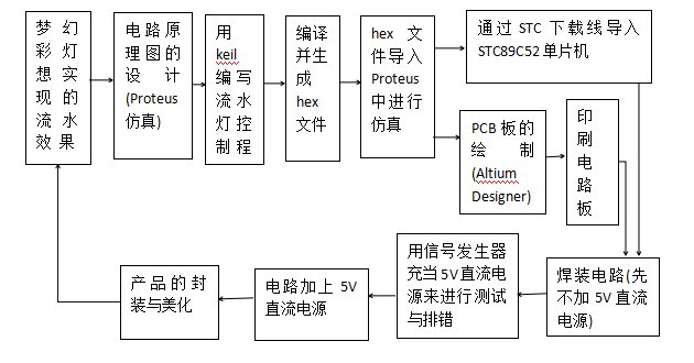

7系統結構
8實現方案
本著從需求到設計的理念,先根據彩燈所想要的流水效果來設計電路原理圖:由EA管腳,復位電路,晶振電
路,VCC,GND組成單片機的最小系統,保證單片機能正常工作,其中,復位電路采用上電復位的方式;晶振
電路為11.0592MHz。單片機的P1、P2、P3、P4共32個管腳當作輸出,然后在實際電路中,這些管腳又外接
串聯的470Ω的電阻和LED燈,其中電阻的作用是為了限流來保護LED,最終到達程序控制LED發光的效果。
在keil軟件中用基于單片機的C語言或者匯編語言來編寫的程序,達到用軟件來控制單片機的管腳的目的。流
水燈的流水效果,也全靠程序來實現,所以要想流水效果越炫,相應的程序也會越多越復雜。這些程序也正是
本實驗的亮點和難點。
本電路中,采用LED共陽極的方式,所以當它們所對應的端口輸出低電平時,LED燈才會發光;當它們所對
應的端口為高電平時,則不會發亮。
④為了驗證實驗電路是否可行,可先在Proteus軟件中進行仿真,仿真正確后,然后再根據電路原理圖繪制PCB
板。同時將生成的hex文件通過STC下載線燒錄入單片機STC89C52中。在印刷出電路板之后,就可以進行電
路的焊裝了。注意,由于本產品需要進行封裝,所以先不要把5V的直流電源也焊裝在電路板上,測試時,可
以用信號發生器產生5V的直流電壓源對電路進行測試。在測試中若出現故障,要認真查看是否有的地方虛焊
或者漏焊(特別要注意單片機的相關管腳是否全部與電路焊接完畢)。
⑤在測試成功之后,再將5V直流電源也焊到電路上,然后再次檢測電路是否還能正常工作。在檢測沒有問題之
后,就可以進行產品的封裝。產品的封裝要求美觀,使用方便。
