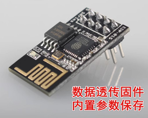

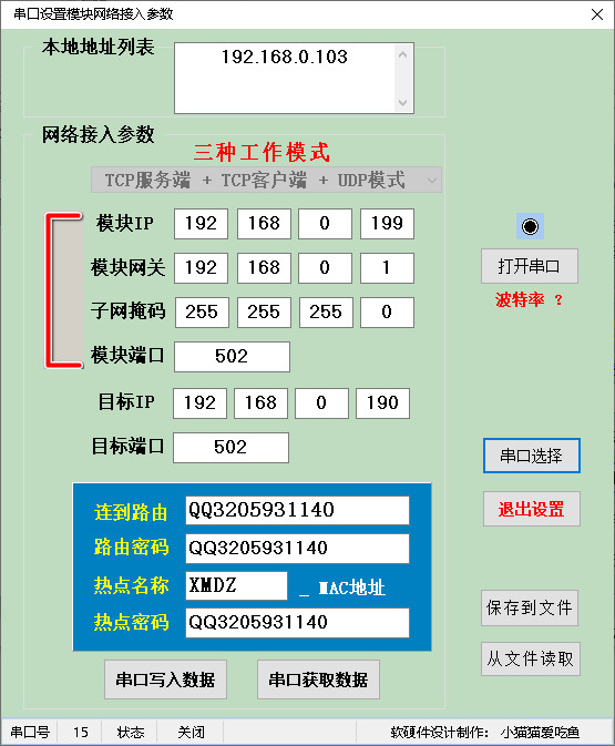

你說的這個(gè)功能完全可以實(shí)現(xiàn),ESP8266可以同時(shí)工作在多種網(wǎng)絡(luò)模式下;這一款模組,燒錄了透?jìng)鞴碳溆袑S玫膮?shù)設(shè)置軟件,很方便使用的。

51hei**1140 發(fā)表于 2025-3-17 17:31
你說的這個(gè)功能完全可以實(shí)現(xiàn),ESP8266可以同時(shí)工作在多種網(wǎng)絡(luò)模式下;這一款模組,燒錄了透?jìng)鞴碳溆袑?...
你這個(gè)設(shè)置軟件是哪里的?能下載不
