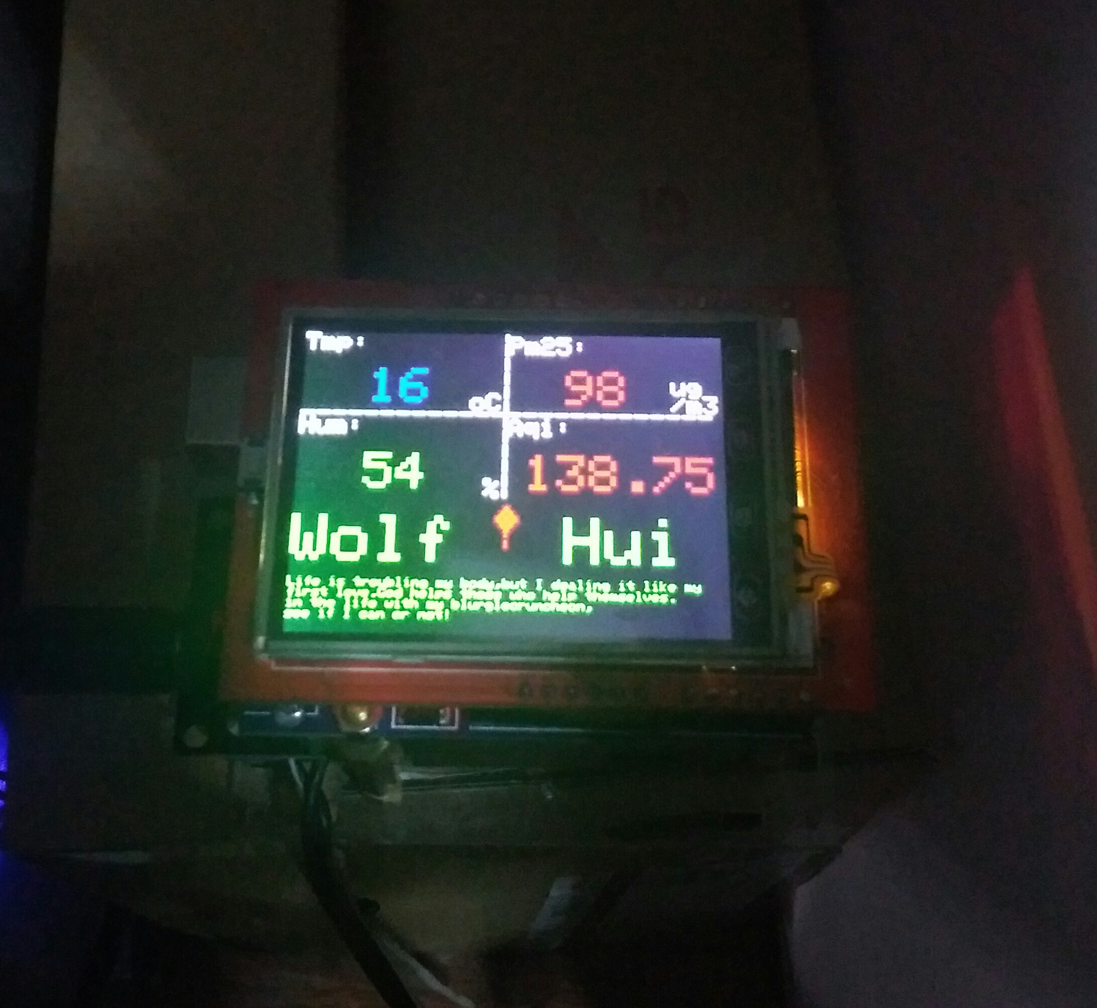

第一個arduino uno見笑 acg激光傳感,dht11,3.2寸tft顯示屏
查看數: 4104 | 評論數: 2 | 收藏 1
發布時間: 2017-10-12 20:12
新手代碼寫得比較亂,也沒大標注,設備:arduino uno,acg激光傳感,dht11,3.2寸tft顯示屏。所用到的庫見附件。 #include <Adafruit_GFX.h>    // Core graphics library #include <Adafruit_TFTLCD ...
