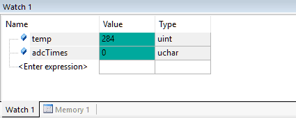

為什么AD轉換的時候,傳感器電壓不變,可轉換的數值一直在變

AD口按例程設置的強推挽,黃線標的就是ad連接線,應該不算長
你這PCB畫的實在不敢恭維,ADC輸入端口一定要設置為高阻,不是強推挽,接穩壓二極管dc1也沒有多少實際意義,推薦一個實用電路如下圖,就算傳感器輸出電壓超出許多也不會燒I/O口,而且抗干擾很好。

在開發板上,看視頻學了點皮毛,就買了最新的STC8A8K,按照說明開漏模式也可以,就是數字老跳來跳去
高阻不正常呢,又試了高阻,還是數值還是跳動,按照wulin的說法加了100K電阻就正常了

STC的AD口應該用高阻

ID:213173 發表于 2017-7-24 07:45
溫度傳感器LM35在0~100℃輸出的電壓范圍為0~0.99V,每升高1℃輸出電壓增加10mV,通常需要加前置放大器,如果不進行放大直接進行A/D轉換則會導致轉換成的數字量太小、精度低。采樣數字跳動大可檢查單片機ADC輸入端口是否設置為高阻,傳感器到ADC輸入端口引線過長引入環境干擾,還可以添加軟件濾波。
