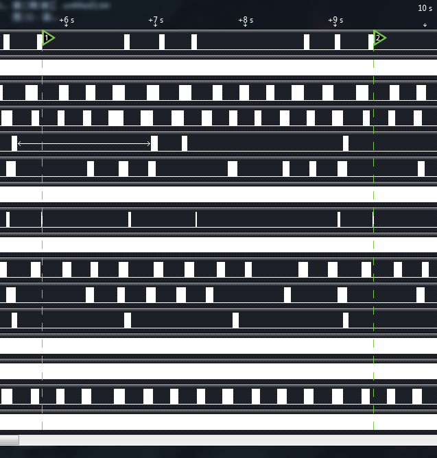

最近整了個燈的樣品在玩,通過邏輯分析儀抓到的16路PWM波形,16路周期都為5ms,其中有6路PWM是持續輸出,剩下的10路間斷輸出,每一路的占空比都在3個周期后改變。觀察到的占空比無任何規律,求解應如何做才比較好。 ...

但占空比是一直變化的,除去6路外其他的都是間斷工作的,出來的效果感覺就像是處理不及時,很差

能具體點嗎?現在是用的定時器中斷來達到PWM的效果,但模擬出來的PWM周期不對,而且因為占空比比較多將各通道占空比弄成數組的形式來去填充,結果單片機的速度貌似不夠,出來的效果不對

對了,PWM波形一共有100格,每格50us
