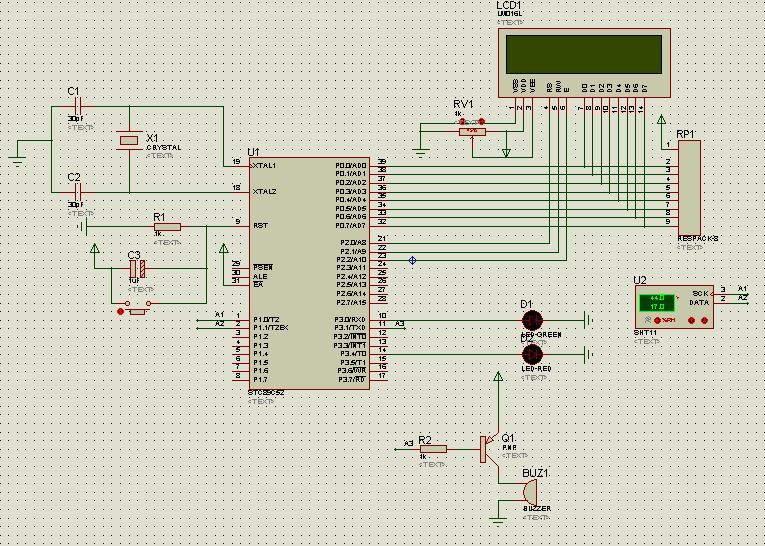

正文摘要:如何將單點SHT11溫濕度傳感器測量系統改為多點的? /*************端口定義******************** P1.0------SCK (SHT11) &nb ... |
1、其一,采樣命令可同時下,數據下載可以不同時,這時采樣是同時的。 2、其二,溫度是個慣性較大的東東,即使采樣不同時,問題也不大,相對于單片機程序和速度,這點時差對結果影響不大。 |
yzwzfyz 發表于 2017-5-16 08:14 可是那不就不能同時測量了嗎? |
cjjcjj1 發表于 2017-5-15 20:22 三個傳感器,就是不知道顯示器該怎么改才能顯示幾組數據 |
cjjcjj1 發表于 2017-5-15 20:22 你好,三個傳感器采集就好,請問該怎么改 |
將一個點的測量程序,做成子程序,其參數只用傳感器的端口號,每測一個端口(傳感器)調用一次,不就OK了嗎。 |
