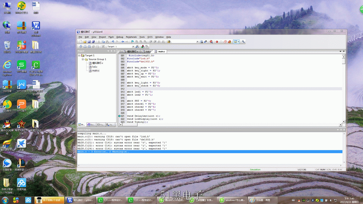

求幫忙,單片機keil程序編譯出錯

工程找不到你的LCD.h ds13302.h文件,應該是你這兩個文件有錯誤

在模塊main.c(2)中 ,你調用了#include"lcd.h"頭文件,但實際你沒有作這個頭文件。這里可以直接調用#include"lcd.c"模塊。
在模塊main.c(3)中 ,你調用了#include"ds1302.h"頭文件,但實際你沒有作這個頭文件,甚至連這個模塊都沒有,模擬路燈.c這個模塊也不知是不是ds1302.c,模塊,如果是也可以直接調用。
在MSIN.C(21)、MSIN.C(22)、MSIN.C(24)告訴你在"c"、"i"附近有錯誤,三行中你用了宏定義整式uint,但你并沒有定義uint,定義方法:#define uint unsigned int

頭文件沒有,需要添加,還有就是定義類型不對,需要修改

1、lcd.h ds13302.h沒有在頭文件路徑下。
2、uint 沒有定義類型

第一:沒看到LCD.h,也可建立LCD.inc;第二:沒看到uint定義,可用#define uint unsigned char 。

Source Group 1 缺少 LCD.h ds13302.h 文件 需要添加
怎么添加
ID:192801 發(fā)表于 2017-4-23 21:28
新手  求幫忙 謝謝大家了
ID:96682 發(fā)表于 2017-4-23 21:10

P2^5和P2^6管腳聲明重復了
