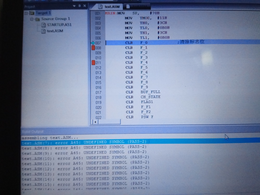

一個匯編程序,哪位大俠看的懂的幫忙看看唄

ID:139514 發表于 2017-3-2 16:53
哈囉~你好
你第7行到16行這些 =>   F_0  F_1  F_2  F_3  F_4  F_5  F_6  F_7  F_8  F_9
,這10個東西你沒有在程序的開頭定義它,你使用CLR要清除東西後面只能接C(進為旗標)或bit(位元)或是A(累加器),因為你沒有在程序開頭宣告定義那10個東西,所以下面才會跑出那10行說無效的

ID:153041 發表于 2017-2-27 15:37
補充樓上意見,編譯錯誤信息表示 F_0 到 F_9  沒有定義。 就像c語言變量沒有聲明一樣。應該在程序的開頭定義好,比如 #define F_0  00h   (00h指向內存位尋址的第一個位)
ID:72947 發表于 2017-2-27 13:47
定時器0和定時器1初始化程序,第1句設置堆棧首地址,第2句設置T0和T1的模式,第3、4句設置T0初值,第5、6句設置T1初值,接下來吧一堆標志位清零;鑒定完畢!

ID:27916 發表于 2017-2-27 08:47
看懂這個有什么用?
初始化了一下SP,Timer,清了幾個RAM,,,,
便有有錯誤,還是先把錯誤改了吧

ID:74784 發表于 2017-2-26 22:37
看了
玩匯編代碼
一要有注釋
二要和硬件聯系在一起才行
這兩點都沒有
