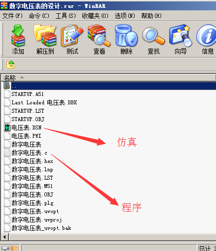

adc0832數字電壓表proteus仿真及51單片機源程序
查看數: 6187 | 評論數: 10 | 收藏 3
發布時間: 2016-9-25 17:25
用adc0832芯片和51單片機做的電壓表,里面有仿真,C源程序,可根據不同的應用場合不同,稍改程序就能改變量程,達到你的要求 源程序: #include<reg51.h> #include<intrins.h> #define uchar unsigne ...
