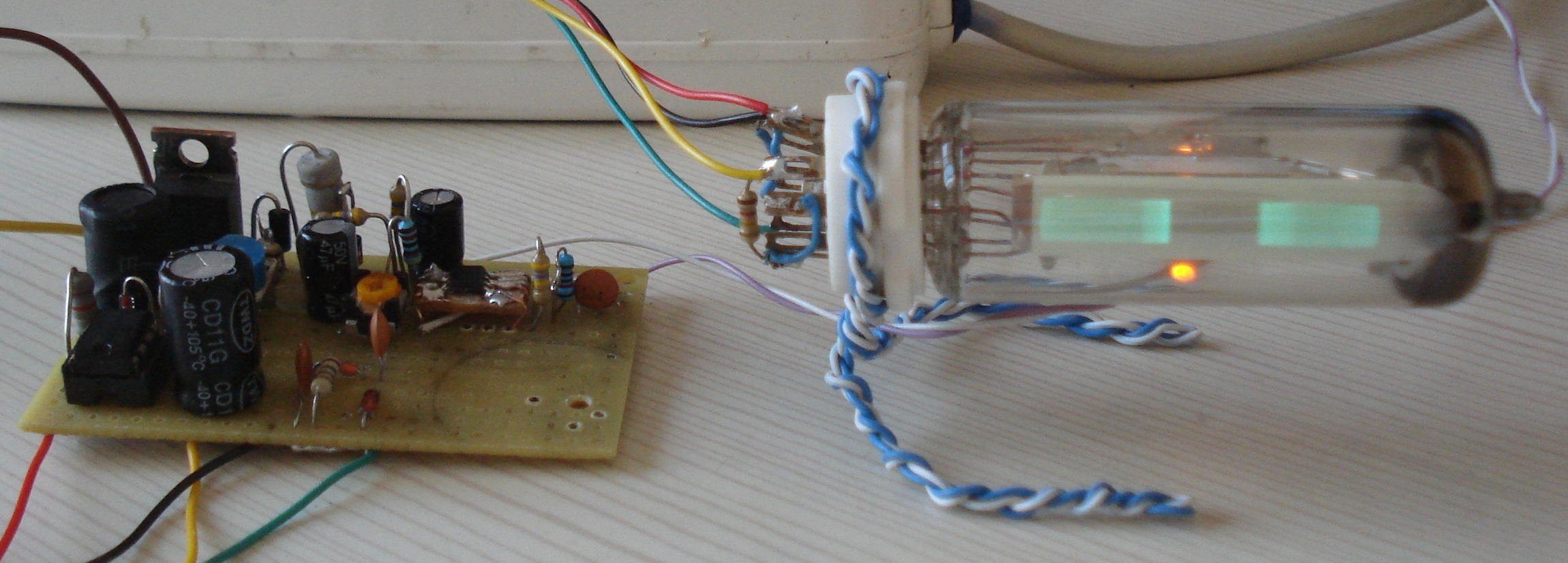

做好的電平指示器6E2
查看數: 6909 | 評論數: 6 | 收藏 1
發布時間: 2016-3-29 18:03
手里有兩個6E2,也很喜歡那種綠色的跳動。前些天看到這個壇里有個貼子提到了這個,就想起來做一個試試。升壓用的是34063,6V供電,升250V,這樣省了整燈絲電壓的麻煩,LM385運放做的柵級調整,效果不錯。有機會做個 ...

樓主,這個玻璃管子就是傳說中的電子管嗎?有什么用呢?能不能分享一下電路圖啊
