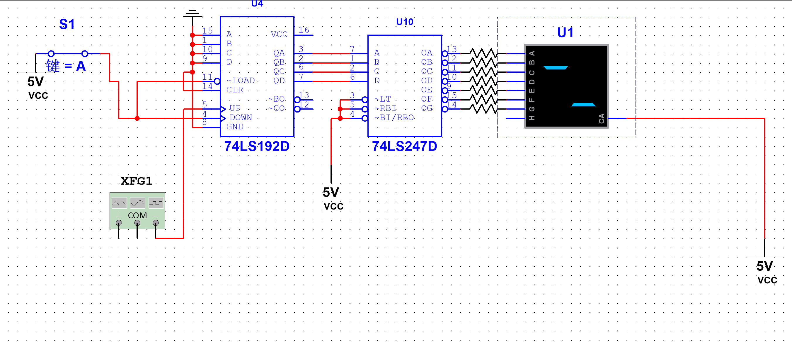

大佬們,為啥我的數碼管一直是亂碼啊

大佬們,為啥我的數碼管一直是亂碼啊,一直改不好

還是不行的,只有加個反相器才好
那就換CK

ldasta 發表于 2026-3-31 14:55
仿真軟件問題,Proteus就不用加反相器
好的,謝謝哥
ID:814322 發表于 2026-3-31 14:55
ID:1168928 發表于 2026-3-31 12:39
哥,如果我要焊接實際電路是不是也要加上這個反相器,我看數據手冊74ls247是可以直接驅動共陽極數碼管的,不知道為啥會亂碼

謝謝哥,我弄成了.

xianfajushi 發表于 2026-3-31 11:01
知道反了,何不不數碼管公共端接地試看?
還是不行的,只有加個反相器才好

cyi8 發表于 2026-3-31 10:32
把74LS247換成74LS47就可以了
謝謝哥,不過我們這個強制要求這個
知道反了,何不不數碼管公共端接地試看?
昨天試了一下發現數碼管不亮,我再試試,不知道為啥這個仿真有時候好好的,有時候就不太好用

知道反了,何不不數碼管公共端接地試看?

ID:1121801 發表于 2026-3-31 10:32

ldasta 發表于 2026-3-31 03:33
你在74LS247各輸出端加一個反相器
好的,謝謝您,我有空試試
ID:814322 發表于 2026-3-31 04:13
就像這樣
ID:814322 發表于 2026-3-31 03:33
你在74LS247各輸出端加一個反相器
ID:1168928 發表于 2026-3-30 17:12
好像輸出和數據手冊反著來的
